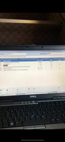

Hallo bräuchte kurz eine Anleitung um das Ventil neu Abzudichten mit dem originalen MB Dichtsatz danke

??? Hab ja die Teile eins nachdem anderen getauscht. Mittlerweile denke ich das es das Batterie ist . Wenn ich es mit ein anderen Fahrzeug überbrücke springt es direkt an
Hmm Batterie Tester sind ja schon erfunden!?
😉 wusste ich nicht
Also wie gehabt ist der Rail Druck zu niedrig . Aber sobald ich es mit ein anderes Fahrzeug überbrücke startet es sofort
Batterie Tester; was ist da bei raus gekommen?
Das die batterie gut war also im grünen Bereich . Der erste war Schrott direkt abgefallen und der zweite denn ich hier hatte war gut .

Das MSG gibt erst den Start frei wenn mehrere Eingangssignale passen. u. a. der Raildruck der muss bei min. 125 bar liegen.
Das Batterie was an das Fahrzeug angeschlossen war, war kaputt daraufhin habe ich ein guten gebrauchten noch in der Garage gehabt denn ich eingebaut habe. Und dieser Batterie war gut. Aber hab heute jetzt ein Neuen bestellt .

Hab jetzt neuen Regeldruckventil vom Bosch bestellt
Das ist zu 99% nicht defekt da würde auch ein Teilesatz Dichtungen reichen.
Teilesatz Dichtung ist schon von MB neu reingekommen. Laut ein Werkstatt meinten die das dass Teil Hacken könnte und deswegen man es tauschen sollte .
