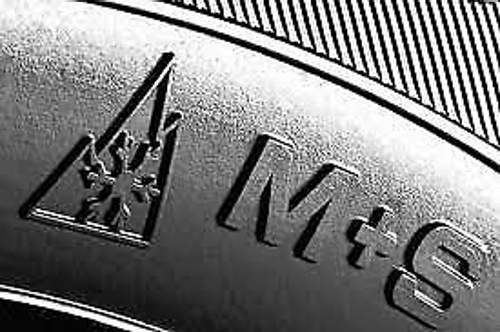

Was die Wahl Deiner neuen Reifen angeht, der SP Sport ist kein Allwetterreifen er hat lediglich M&S Kennung das reicht für den Gesetzgeber und die Versicherung aus aber leider nicht für den Winterbetrieb!
M&S Kennung wirst Du auf jedem SUV Reifen finden🙂

Und was die Reifen angeht, mit denen hab ich schon beste Erfahrungen im Winter gemacht, aber ich lasse mich gerne eines besseren belehren.

Michael,
schau mal auf die Reifen und such nach dem Winter Symbol (Berg mit Schneeflocke)
Auf dem Ford Explorer hatte ich damals Allwetter Reifen drauf, weis nicht mehr welche das waren nur ist der Explorer auch bei 170km/h abgeregelt ich Denke das das der Unterschied war

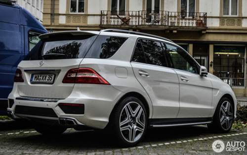

Sehr treffend beschrieben, und deckt sich auch mit meinen Erfahrungen - ich hatte vor dem 430er auch den 270er. Verglichen mit dem CDI ist der V8-Benziner quasi das 'Rundum-sorglos-Paket'.
Auch die vergleichbaren Modelle vom BMW, Audi, VW, Porsche usw. reißen mich nicht vom Hocker. Am ehesten vorstellen könnte ich mir da noch den aktuellen X5, aber der sieht innen aus wie die Limousine. Da mag ich das Trucker-Feeling durch die hohe Sitzposition im W163 tatsächlich lieber. Der Cayenne fährt übrigens super (hatte den GTS mal übers Wochenende), aber mit dem defektträchtigen Luftfahrwerk und dem Porsche-Image hab ich Probleme; beides mag ich nicht.
Und W164 und 166 gefallen mir nicht, die haben diese Keilform, das passt zu einem Pkw, aber nicht zu einem SUV.
