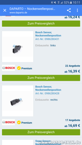

Themenstarteram 13. November 2016 um 8:20
Wo genau sitzt der Hallgeber? Bzw welche Artikelnummer benötige ich.
Ist der Hallgeber leicht zu wechseln?
Edit habe anscheinend zwei Sensoren. Welcher ist es?
Und welche Lambdas sind betroffen?
Kann ich die Unterdruckschläuche mit Lecksuchspray behandeln?

Beim V6 und V8 hast 2 davon. Beifahrerseite hinten an der Bank zur Spritzwand und Fahrerseite vorne zum Kühler hin.
Themenstarteram 14. November 2016 um 8:09
Der G40 müsste der vordere sein?
Der Hintere ist G168? oder so?
Welchen genau benötige ich?
Es gibt eine für Rechts und einen für Links (jeweils Bosch)
09862804-31 Links
09862804-28 Rechts
Und dann gibt es noch einen mit "kompletter Abdeckung"
0232101024

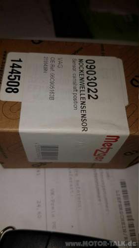

Themenstarteram 14. November 2016 um 18:27
Beim Teilehändler habe ich schon den Sensor gekauft.
Heisst der 2. Hallgeber 163? Anders?
20161114-171017
Steuerkette kostet 4 Stellig da dazu der motor raus muss weil der Allroad 4,2 keinen Zahnrtiemen mehr hat und die Kette Spritzwandseitig zum Getriebe hin läuft wie auch dann bei den späteren 4F Motoren.

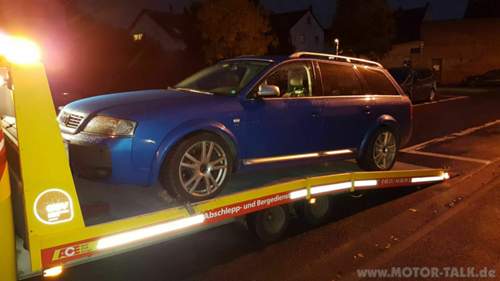

Muss der Wagen mit den Verbrennungsaussetzern per Abschlepper in die Werkstatt oder auf eigener Achse.
Meine Versicherung zahlt nur die Kosten zur nächstgelegenen Werkstatt. Aber diese kann das nicht. War gestern vor Ort.
Lass dir das schriftlich geben dann muss die Versicherung den Transport in die nächste Werstatt zahlen die das kann.
Tom
Themenstarteram 17. November 2016 um 19:02
Ist heute nachmittag abgeholt worden.
Muss aber einen Eigenanteil zahlen...
