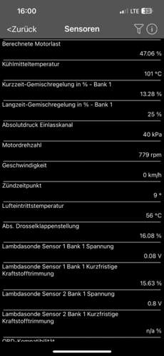

Ich habe seit ein paar Wochen einen Mondeo Mk3 2.l Benzin Automatik, nun das Problem das die MKL permanent gelb leuchtet auslesen ergibt immer wieder Gemisch Bank 1 zu mager Drehzahl Schwank und er geht im stand gelegentlich aus.
Gewechselt wurden bei Ford:
Alle Lambdasonden
Benzinpumpe
Benzinfilter
Von mir:
Schläuche kontrolliert mit Bremsenreiniger keine Veränderung
KGE gemacht im selben zug die Ansaugbrücke da die Wirbelklappen spiel hatten
Termostat
Kühlmitteltemp Sensor am Zylinderkopf

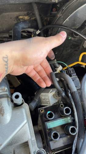

Hab noch diesen Schlauch gefunden wofür ist der und kommt da was dran?
Jmd noch eine Idee an was es liegen könnte? Ich verzweifle langsam.

Der Schlauch kommt von wo?
Könnte Getriebeentlüftung sein

Der Schlauch ist die Belüftung vom Aut.-Getriebe und bleibt frei. Damit beim Aufschäumen des Getriebeöls kein Schaum austritt, ist das Ende so weit oben.

Er läuft auf allen 4zylindern aber startet schlecht und geht manchmal auch aus Vorallem wenn ich aufm Berg stehe hab ich vorhin gemerkt im Bordcomputer mal nach diesen Fehlern geschaut da steht dtc e199 keine Ahnung was das ist…. Wie kann ich die Benzin Zufuhr am besten überprüfen oder die tankentlüftung ?

Gibt es sonst noch was wo man die spritzufuhr überprüfen könnte?
Kraftstoffdruck könnte man noch messen, wenn der nicht passt läuft er auch nicht richtig
@der-ruderbernd schrieb am 18. August 2023 um 18:47:15 Uhr:
Wie mach ich das kannst du mir das erklären 🙂
Mit einem Manometer.....
Sowas gibt's für kleines Geld bei eBay
@asgard010181 schrieb am 18. August 2023 um 19:43:51 Uhr:
Hab’s gesehen werde es mir mal bestellen danke
