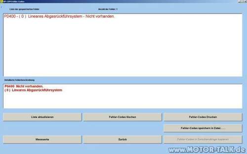

Hallo liebe Opel-Community,
habe gestern das AGR-Ventil bei meinem Opel Tigra gewechselt (was für eine Fummelei!) und seitdem geht bei höheren Geschwindigkeiten die MKL an und es kommt der Fehler 400 - Lineares Abgasführungssystem nicht vorhanden..
Laut SuFu sollte ja dieser Fehler nur kommen wenn auf das AGR-Ventil verzichtet wird und die Blinddichtung eingesetzt wird.
Das Neue AGR-Ventil hat die Teilenummer 93184995, vom Alten weiß ich es leider nicht genau, da steht nur direkt am Stecker 9523234151P - diese Teilenummer finde ich aber nirgends.
Das Neue AGR-Ventil funktioniert aber mechanisch gesehen, wenn mann z.B. den AGR-Test von OP-Com auswählt. Kann es sein das ich das vielbesprochene Update für mein Motorsteuergerät benötige?!
Die Batterie habe ich schon für ca. 10 Minuten abgeklemmt und den Fehlerspeicher mehrmals gelöscht, aber es brachte leider nichts. Es handelt sich hierbei um einen Tigra-A, X14XE, Bj 12.1996, Tobacco.
Bin für jeden Tipp dankbar!
Vielen Dank und schönes Wochenende!

ja hab ich! Musste alles rund um die Ansaugbrücke und den Kühlmittelbehälter raustun um ranzukommen, hat ca. 6 Stunden gedauert bis er drinnen war.
Mechanisch funktioniert er ja wenn ich ihn mittels Diagnose-Software einschalte und der "Öffnungswert" wird auch angezeigt (Kann vielleicht später mal ein Bild machen).
Der ist defintiv richtig drin und der Stecker auch angeschlossen, hab den Stecker auch gereinigt bevor ich ihn draufgetan hab. Die MKL kommt auch nicht sobald das AGR-Ventil sich öffnet sondern erst wenn ich paar Km schneller unterwegs war und dann vom Gas gehe. :confused:
Im Schubbetrieb macht das AGR so eine Art Funktionsdiagnose. Da wird der Druckunterschied gemessen. Da bei verschlossenem AGR kein Druckunterschied mehr zu messen ist kommt da meistens die MKL.

Evtl. ist auch irgendwo bei den zu- oder abgehenden Leitungen ein Leck so das der Druckunterschied nicht zustande kommt.

War vorhin beim Auto und hab ein Video gedreht, dort kann mann denke ich ganz gut sehen das, das AGR-Ventil ausgelöst wird - die Drehzahl geht dann hoch und das Tastverhältnis ändert sich (keine Sorge der Motor war warm), aber seht selbst:
http://www.youtube.com/watch?v=-saYLwLMz04
Anbei auch paar Bilder vom alten Ventil und der Dichtung (ist die Gleiche auch beim Neuen). Die Einbauposition dürfte auch beim Auto so sein.
Vielen Dank für eure Mühe und viele Grüße

Das Problem hatte ich auch. Nach ca. 200 km (davon leider viel Autobahn) wars dann einfach weg (keine MKL mehr und super runder Motorlauf). Ich habe damals viel im Internet gesucht woran es liegen kann, eine längere Probefahrt kann das AGR dann auch anlernen (stand auf der Seite eines Herstellers) fürs Steuergerät. Hatte damals wohl der FOH bei mir vergessen (habens leider nie zugegeben). Also, mal länger fahren, wäre meine Vermutung!!!

Nein, nein, das ist nur einmal nach dem Einbau nötig, oder eine längere Probefahrt. 650 km erscheinen mir etwas viel?! Noeh ein paar Fragen:
Wann leuchtet die MKL genau? Kann man den Fehler im Fehlerspeicher auch sehen, wenn die MKL aus ist? Hast Du auch andere Motorprobleme?
Bei mir war es so:
MKL leuchtete auf der Autobahn, ging nach ca. 50 km wieder aus und blieb aus. Neues AGR wurde eingebaut. Motor lief unrund und ließ sich etwas schlechter starten und ruckelte starkwenn er warm war im 2. und 3. Gang. Das Auto benahm sich so, als ob gar kein neues AGR drin wäre. Nach längerer Fahrt ( richtig warmer Motor) ging MKL an und Motor sägte immer rauf und runter (was wohl der Notlauf ist). MKL ging bei kaltem Motor wieder aus. Der Fehler war nur!!!! auslesbar in dem Moment wo die MKL leuchtete. Ging sie aus, stand nichts mehr im Fehlerspeicher. Also, wurde Fehlerspeicher ausgelesen als sie mal an war. Ergebnis: P0400.
Ich denke, dass dein AGR irgendwie vom Auto noch nicht richtig erkannt wurde. Ach ja, ein zu hoher Ölstand kann die gleichen Probleme verursachen.
