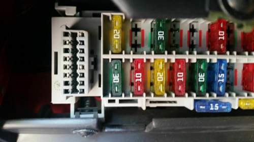

Habe ein Problem mit meinem Opel corsa B(eco) 1.0 Baujahr 2000. Es hat alles angefangen das auf der Autobahn ab ca. 80-100 kmh oft beim Vollgas geben die motorleuchte aufblinkte und das Auto an Leistung verloren hat bis ich vom Gas runter bin und nach ca. 3-4 Sekunden ging die leuchte aus und das Auto hatte wieder Leistung und man konnte Gas geben. Gestern hat es angefangen dauerhaft zu leuchten und das Auto ruckelt beim anfahren sehr aber sobald man Vollgas gibt zieht er ganz normal aber sobald man das Gas los lässt und wieder etwas antippt ruckelt es etwas... Ich habe gelesen das es wahrscheinlich der Luftmassenmesser sein könnte oder vllt die benzinpumpe? Mein Bruder hat ein auslesegerät was ich später abhole aber ich weiß nicht ob es zu meinem corsa passt er Benutzt es nämlich für Autos die neuer sind Audi BMW ab Baujahr 2008. Habe auf YouTube ein Video gesehen da überbrückt einer beim corsa b mit einer klammer das Teil wo man den Stecker rein steckt und somit soll es auch klappen geht das wirklich so? Bin sehr dankbar für jede Hilfe den eine Werkstatt wäre mir im Moment viel zu teuer und ich habe schon eh zu viel Geld in das Auto reingesteckt ^^

Habe mal ein Foto von dem Stecker gemacht. Habe auch ein beitragen gefunden wo drinne steht das ich mit einer Büroklammer Pin 4 oder 5 mit Pin 6 verbinden soll und es dann funktioniert. Hat da jemand Erfahrung?Was mir noch aufgefallen ist das der Kontakt von Pin 6 fehlt.. Kann ich auch ein anderen nehmen?
Edit : habe gerade gelesen das für mein corsa 1.0 12v es leider nicht geht und man es direkt bei Opel auslesen muss.. So ein scheiß.. Weiß jemand was das kostet?

Fahr doch in eine freie Werkstatt... Auslesen sollte nix Kosten .... Selbst direkt bei Opel nicht.
Nein leider geht das ausblinken beim x10xe tatsächlich nicht.
Auslesen lassen kostet bei Opel von einer Spende in die Kaffeekasse bis zu 25€.
Es klingt aber eigentlich so klassisch nach defektem Luftmassenmesser das ich ihn auf jeden Fall tauschen würde.
Und dann unbedingt einen neuen Bosch-LMM (keinen billig-Nachbau) kaufen und nicht vergessen Drosselklappe und Kurbelgehäuseentlüftung zu reinigen.

LMM ist getauscht und das Problem besteht immer noch...
Ehrlich sein: Was für ein LMM?
Habe ich Dich richtig verstanden im Eingangspost, unter Vollast läuft alles wunderbar, bei Teillast geht das Geruckele los? Wenn bei Kaltstart und Warmlauf alles super klappt könnte es ein Hinweis auf das AGR Ventil sein, müsste sich aber als eigenständiger Fehler aus dem Fehlerspeicher lesen lassen. Bevor Du weiter Geld versenkst würde ich erstmal den Fehlerspeicher auslesen (hat mein FOH für nen Fünfer gemacht, paar wertvolle Tipps gab's gratis dazu!). :-)
