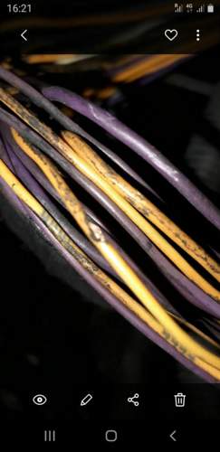

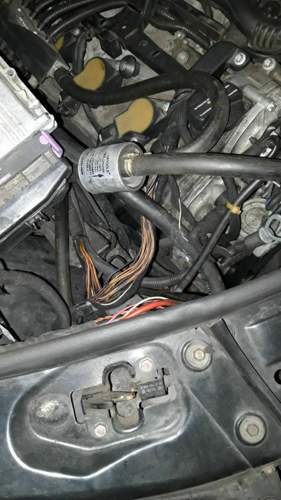

Oh man. Das nächste mal gucke ich vielleicht erst mal selber.. Ist ja nicht eine komplizierte Stelle zur Überprüfung. Bin auf die Endrechnung gespannt 😰
Der Fehler ist auch über die Stelle reproduzierbar. Sobal das Kabel Kontakt bekommt gehen alle Ventile auf..
Schuld laut Werkstatt trotzdem die Gasaanlage, weil die Kabel im Anschluss wohl nicht neu isoliert / geschützt wurden.

Da habt ihr beide wohl recht! Nachdem jetzt die Gasanlage "abgeklemmt" wurde ist der Fehler noch da. Inkl. wieder "anklemmen" kostet mich das wieder min. 250€.
Und zwar liegt "Masse an" wo kein sein dürfte. So dass jetzt( @Romik1977 hats ja erwähnt) der MB Kabelbaum überprüft wird....tja...was soll ich da sagen...
