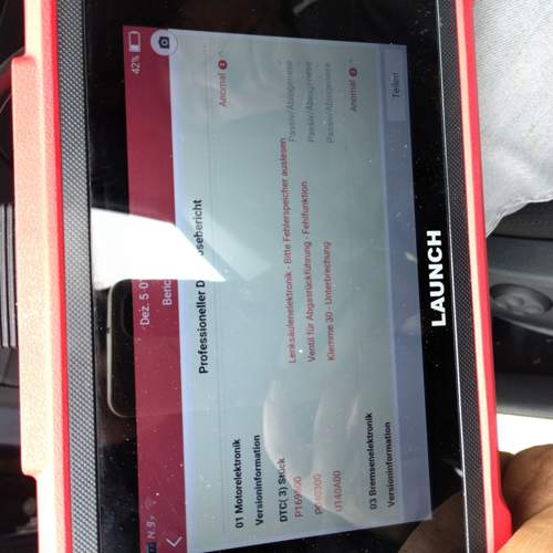

Kat hat er nicht, DPF wird wie schon geschrieben durch def. Thermostat nicht beeinträchtigt. Und wie gesagt, genaue Fehlernummer mitteilen - alle Fehler auslesen
Habe das auslesen lassen. Anbei ein Bild
Img-20231205
Eindeutig was mit dem Agr nicht in Ordnung. Regeneration kannste mit dem Eintrag knicken
Batterie musste nun auch neu her und das Thermostat wird heute gerichtet.
