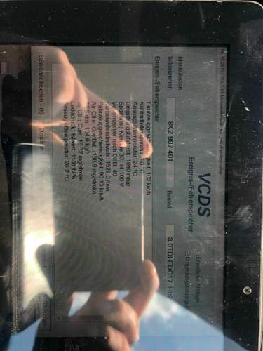

Ich habe mir meinen b8 vor ca 1 Monat und 2000km gebraucht gekauft (ohne Garantie), er hat den CCWA (3,0tdi) verbaut. Jetzt geht immer mal wieder die MKL an. Laut VCDS ist der AGR-Durchsatz zu gering.
AGR selbst habe ich getestet, es funktioniert, auch der Austausch gegen ein neues AGR war erfolglos?
Wo kann der Fehler liegen?

Poste mal folgenden Wert aus deinem Fehlereintrag:
Air Ctl m Gov Dvt: -xxx.xx mg/stroke
Bin eben erst dazu gekommen.
Hab den Wert vor ca 500km umgestellt, die mkl ist bisherig noch aus
Danke für die Rückmeldung!
Meine Werte für "Air Ctl m Gov Dvt:" liegen bei
-149 mg/stroke und
-159 mg/stroke hatte ich auch schon
