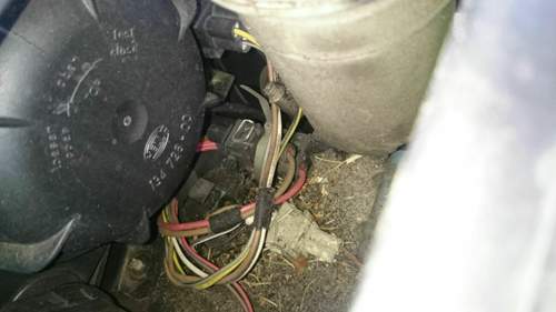

ich suche nun seit 3 Tagen im Internet in den verschiedensten Foren nach dem Thermoschalter.
Ob dieser nun nur 2 Pole hat oder 3 Pole.
Denn ich habe nur ein braunes und ein rotes Kabel welches zum Lüfter führt.
Dort am Lüfter des Motorkühlers sind aber 3 Kabel zu sehen.
Auch am Thermoschalter.
Und das Rot weiße Kabel hängt nur "lose" rum(nicht angeschlossen zum Fahrgastraum hin).
Was ist nun original?
2 poliger Thermoschalter bei meinem 1,8 Liter 90 PS RP B3 Passat.
Oder 3 poliger Thermoschalter?
Wenn nur 2 poliger muß ich auch den Lüfter tauschen denke ich oder?
Damit der Lüfter endlich funktioniert und läuft
Oder wie?

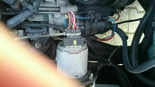

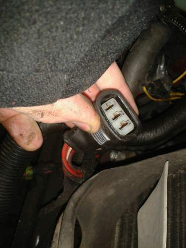

Der Stecker zum Thermoschalter ist 3 Polig, alter war auch 3 Polig und zum Lüfter auch.
Aber das rot weiße Kabel hängt lose rum.
Das erste Bild oben links der weiße Stecker.
An dem ist das rote weiße Kabel lose mit Kabelbinder dran.
Und 2 gehen weiter.
Das Bild mit dem Titel: Übergang... ist das dreipolige zu sehen welches zum Thermoschalter und zum Lüfter geht.
Und das dritte ist der Lüftermotor mit seiner Nummer
3 Kabel
Übergang weißer Stecker in rot und braun

Es gibt den auch 2 Polig deswegen die Frage und ich habe auch nur 2 Kabel.
Denn vom dreiadrigen Kabel bleibt das rot weiße ja nutzlos nicht angeschlossen rumliegen.
Siehe Bilder vorheriger Post

Der 3 polige Thermoschalter ist Original...Meine Ansage gilt 100%...🙂
Das rot/weiße Kabel kommt jeweils an Pin 2 und ist für die erste Stufe...wundert mich nicht das dein Lüfter nicht läuft...😛

OK Lüfter springt an.
Bei ca.95/97 Grad.
Habe den Motor laufen lassen und in den Motorraum geschaut.
Wackler am weißen Stecker.
Das braune Kabel geht dann von der Steckverbindung direkt zum Lüfter der Motorkühlung.
Das rote Kabel geht von der Steckverbindung direkt in den Stecker des Thermoschalters.

So nun die antwort wie meine Vorredner schon gesagt haben
Original Stecker Thermoschalter 3 Polig und der Stecker am Lüfter auch 3 Polig.

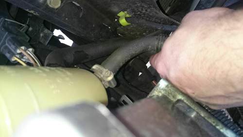

Irgendwie kann ich die bilder nicht hochladen. Kabel am Lüfter
Braun , Rot / weiß , Rot /schwarz
Kabel am Thermoschalter.:
Rot / Schwarz , Rot / Weiß , Rot
