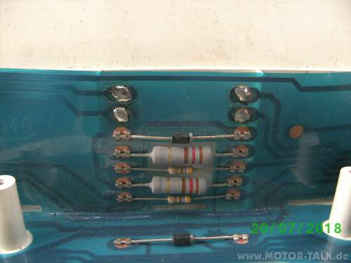

Da leider keine Motorkontrollleuchte im Kombiinstrument vorhanden ist baut man sich eine ein, mal sehen obs klappt.
Ich frage mich ehe warum man gerade an der Motorkontrollleuchte gespart wurde. Laut Etzold bedarf es zum ausblinken ein VAG
Fehlerauslesegerät 1550 das per Hilfsleitung VAG 1551/1 an den Steckern unterhalb des Schalthebels/Schaltsack angeschlossen wird, alternativ
ginge auch eine Diodenprüflampe und Kabelgewirr.....was ein Umstand, nönö das muss geändert werden.
Das kanns doch nicht sein...enstspricht nicht meinen Vorstellungen eines modernen, erst 30 Jahre alten PKw,s, das muss per Knopfdruck gehen.
Ich meine etwas über Check Control Schalter zum nachrüsten gelesen zu haben, hätte aber gerne eine Diode im Kombiinstrument u. zum aktivieren einen Taster an unauffälliger Stelle.
Also Bestandsaufnahme per diverer Schaltpläne und Bastel KI.

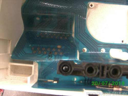

Diagnosepin 22 vom Motorsteuergerät sollte auch am KI Stecker zu finden sein, ebenfalls Kontakt 22 der Folie. Dieser Pin führt per Folienleiterbahn zu einem Platzhalter (Widerstands für die Led) mit Kupferlötpads oberhalb des Tachos, von da gehst in die rechte Ecke des KI zum Platzhalter der Diode und leider keinen Kupferlötpads für diese Diode, das lötbare Kupfer ist in der Folienplatine eingebettet.....Freilegen und durchmessen, alles gut.
Mal etwas an Bildmaterieal zum Projekt:
Pin am KI Stecker rausgesucht, Leiterbahnen durchgemessen, vorsichtige, sehr vorsichtige Probelötungen an der Folienplatine, heiß und Folie/Plastik is nix gut.
Freigelegte Lötpads für die einzulötende Diode, mit Bedacht freigelegt.
Testen muss ich noch ob das MSG mit dem KI verbunden ist (nicht das da auch gespart wurde) und ob ich an Pin 22 am KI Stecker ein Signal per Oszi abgreifen kann wenn der Diagnosepin zum Aktivieren für 5 s kurzgeschlossen wird.
Man wird sehen
Gruß Thomas
Pin22

Heute wurde sich an der Verdrahtung ausgetobt....geht leider nicht wie angedacht, die LED leuchtet ganz leicht ohne Zündschlüssel.
Der schwarze Diagnosestecker unter dem Schaltsack hat Dauerplus 30 und der weiße Diagnosestecker (MSG) bietet wohl eine recht hochohmige Masse...zu messen sind eigenartige 10.6V.
Schaltet man die Zündung ein bekommt man eine ca. 100 Hz Rechteckspannung bei 80% High u. 20% Low.
Man müsste wohl Dauerplus des schwarzen Steckers auf Zündunsgplus legen damit die Led im "Stillstand/Zündung aus" keinen Leckstrom verbraucht, einen kleinen zwar, aber nuckelt dennoch an der Batterie und leuchtet, wie angesprochen, ganz leicht vor sich.
Gruß Thomas

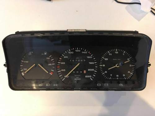

ist original auch auf Zündung. Nett gebastelt, fehlt nur noch das Symbol. Der Tacho für 30 Euro hätte doch was, dann haste das Original mit Symbol. Alle die Mono Einspritzung haben, gibt es keine Fehlercodes für Ansaugluft. Diese wird ja nicht mal gemessen, außer die Temperatur.

Die nachgerüstete Motorkontrollled hängt nun an Zündungsplus, glimmt nicht mehr bei Zündung aus und funktioniert wie angedacht. Auch wurde der Vorwiderstand der Led auf 2200 Ohm erhöht, das Ding war mir grell, nicht das man des Nachts geblendet wird. Knappe 5 mA reichen der gelben Kontrollled vollkommen aus.
Zum Test bei laufendem Stecker des blauer Kühlwasserfühlers abgezogen, schon leuchtet die Motorkontrollfunzel im KI...SCHÖN 🙂
Mal gespannt unter welchen Bedingungen der Drosselklappenpoti Code 2212 gesetzt wird. Neues Poti zu ca. 16€ ist bestellt...mal schauen.
Gruß Thomas
