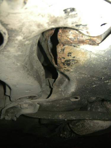

Moin,
Mein Kumpels Passat benötigt eine Überholungskur der vorderen Aufhängung inkl. der Radlager und Bremsen. Die Lager hört man sehr deutlich rubbeln, die Achsteile poltern auch schon sehr stark.
Hat wer vllt. eine Auflistung an benötigten Teilen, die hier sinnvoll wären?
Angedacht sind bereits:
- Radnaben inkl. Lager
- Bremsscheiben
- Bremsbeläge
- untere Querlenker
- Traggelenke
- Koppelstangen für den Stabi
[Edit] - Antriebswellen (weil beim Ausstellen des Motors, ein gräßliches Klacken durch den Vorderwagen geht)
Habt vielen Dank und beste Grüße!

Hallo
Wenn ehe eine große Revision der Vorderachse geplant ist schadet ein kritischer Blick der vorderen Aufnahmen für die Querlenker des Aggregateträgers sicher nicht. Meiner ist von 89...das Teil war Faul, sah unscheinbar aus, etwas rostig, etwas gestochert....etwas erschrocken.
Einmal linke, einmal rechte Seite
Gruß Thomas
Themenstarteram 1. November 2017 um 12:10
Moin,
Ach du gute Güte! Was kann man denn da noch machen??
Merlin
Hallo
Schweißen scheidet aus....auch muss es bei euch nicht so gravieren ausschauen. Falls doch:
Sich nach einem wirklich gut gebrauchtem umsehen, diesen schön konservieren und einbauen.
Gruß Thomas
am 1. November 2017 um 17:06
typische Stelle am Aggregateträger.
Willst Du jetzt wirklich ne Teileliste mit Teilenummern haben ?
Radlager vorn werden eingepresst in die vorhanden Naben
poltern tut sehr oft die LAgerung des Stabi am Aggregateträger in den Gummilagern
Ansonsten die Traggelenke, Spurstangeköpfe, Gummilager im Querlenker (das hintere vom TT nehmen ) , ggf Stoßdämpfer erneuern, Koppelstangen der Stabistange, Domlager und zur Achsvermessung
Viel mehr ist doch da nicht
