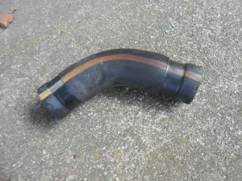

Also an ZS denk ich bei deiner Fehlerbeschreibung nicht.
Ich denke an Riß im Bananenschlauch und/oder Riß im Flansch unter der Einspritz-Einheit!
Das wäre ja dann nicht das große Problem. Da werde ich morgen mal dran wackeln bzw. mit Bremsenreiniger absprühen.

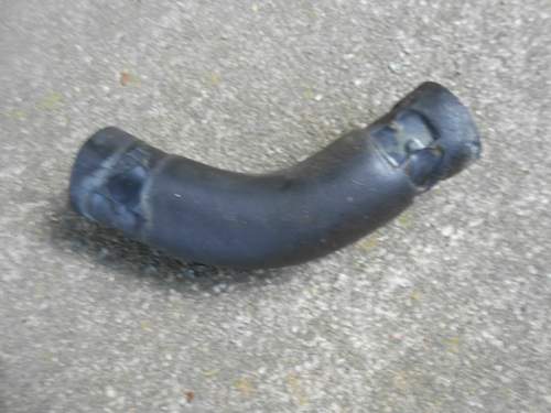

Der Bananenschlauch hat oberflächliche Risse im Bereich der Farbmarkierung, die man aber nur sieht, wenn man ihn entsprechend biegt. Als Ursache kam er somit nicht in Frage.

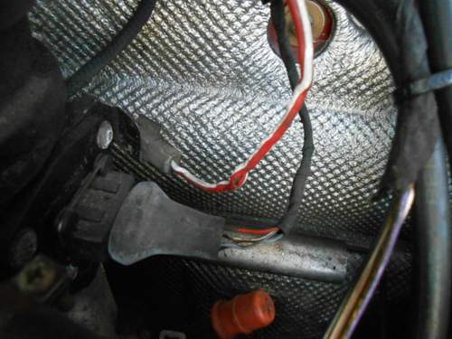

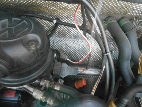

Und weil wir gerade beim Draht sind:

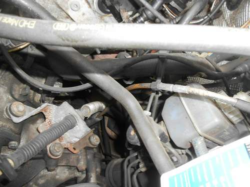

Was ist das für ein Kabel: rot / weiß, gut durchgekaut, vom Querschnitt (ca. 1,5 mm²) nicht zur Lopez-Ära passend, demzufolge nachgerüstet; kommt aus dem Kabelbaum an der Spritzwand, geht auf eine Einfachsteckverbindung, die hinten an der Einspritzung klemmt, und geht dann nach unten weg? :confused:
Lambdasonde?
@Hans-57 schrieb am 14. August 2015 um 21:53:13 Uhr:
Lambdasonde?

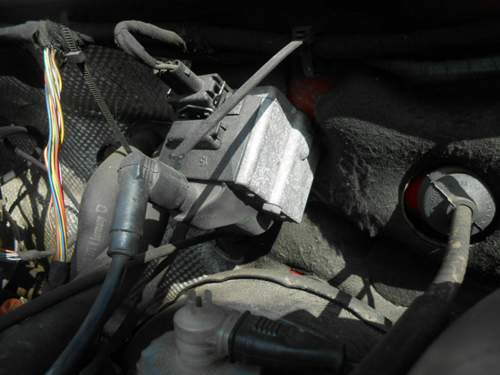

Nein Hans...nicht Lambda-Sonde sondern es ist das Kabel für den IGEL.
Der IGEL ist auf deinem Foto Nr. 7 von 11 besonders deutlich zu sehen...;)
Ein entsprechendes Bild, aber vom RP, fotografiert von einem nicht ganz unbekannten Forenmitglied, findet sich sogar bei Wikipedia. ;)
Ja und...was hat das jetzt mit deiner Frage zu tun?
Eigentlich nichts. Weil er das Bild hier mal verlinkt hatte, wusste ich aber, wie ein Heizigel aussieht. Nur die Zuleitung hatte ich nicht auf dem Schirm.
Nach dem Schaltplan im Etzold ist die Zuleitung bis zum Stecker 2,5 mm² schwarz und ab dem Stecker bis zum Heizigel 1,5 mm² lila.
Den Durchgang könnte ich also messen ab dem Relais oberhalb der ZE, oder einfach brücken und messen ob was ankommt?
Bis 60° Kühlmittel-Temperatur muß min.12V Spannung am Igel Kabel anliegen-->danach 0V.
Jetzt habe ich es begriffen. Der hat ja keine andere Bezugsgröße als die Kühlmitteltemperatur, also heizt der auch im Sommer.
