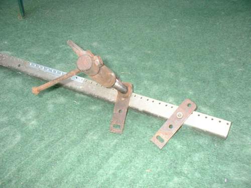

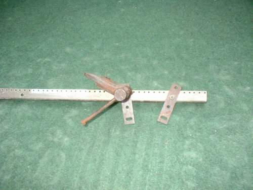

ich möchte allen Benzinpumpentauschern empfehlen, nicht mit roher Gewalt an die Kunststoffrändelmutter zu gehen.
Es geht auch ganz anders, wie auf den Bildern zu sehen.
Dieses Werkzeug habe ich mir 2013 ausgedacht und zusammengebaut, da damals zum erstenmal eine Benzinpumpe im grünen 35i stehen blieb.
Wichtig: massive Eckleiste, sehr scharfkantige Mitnehmer, diese leicht schräg nach inen neigen.
Statt der schweren Maschinenzwinge könnte man auch ein 2. Loch an passender Stelle in die Schiene bohren und den 2. Mitnehmer ebenfalls anschrauben, dann wird das Sonderwerkzeug leichter.
Ich werde mal den passenden Abstände ermitteln.
Sonderwerkzeug-tankverschluss-1
Sonderwerkzeug-tankverschluss-2
dafür gibt's nen tolles Werkzeug von VAG, was man bei XXL Automotive kaufen kann.
... und hinterher den tollen Satz:
warum liegt die garage mit soviel Krempel voll, der im Autoleben 1x benutzt wurde.
Kommt drauf an,bei sovielen Passis lohnte es sich bei mir und wenn ich die Zeit rechne und mir das Material besorgen muss, ist es nicht teurer,als sich den Aufsatz für ne Knarre zu bstellen und es einzusetzen.
