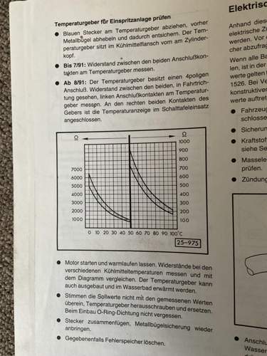

@Passat35iAAZ schrieb am 3. Mai 2025 um 14:32:48 Uhr:
Außerdem ist in den alten Büchern immer die Kurve des Tempsensor drin gewesen. Die möchte ich dann vergleichen.
Sooo, Bitte sehr-->da brauchst kein Buch.
Welcher Schaltplan wird benötigt.
Welchen widerstand vom kühlwassersensor liegt an Stecker KI an?
https://data.motor-talk.de/.../tempsensor-5729357562722107757.jpg
Hi ….einmal Diagramm..
Mit freundlichem Gruß
VWveteran
oh zu langsam 🙂
Diagramm
Super danke. Ich teste es gleich.
@Passat35iAAZ schrieb am 3. Mai 2025 um 17:00:02 Uhr:
Bitte am Sensor und dann am Ki Stecker.

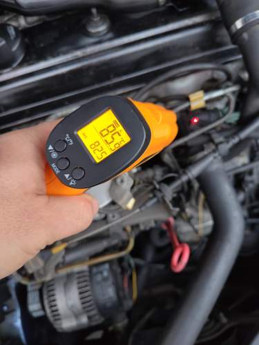

So Männer,
ich bin ein Stück weiter:
Also der grüne Tempsensor ist laut Messdaten der falsche!! Siehe Bild. Ich habe dann mit dem blauen Sensor auf dem Herd ein Süppchen gekocht und regelmäßig mit Thermometer und Multimeter geprüft. Siehe Bild. => Das ist laut Literatur der richtige. Den Sensor eingebaut und mich schon gefreut. Ich habe den Stecker vom Tacho abgezogen und zwischen Pin 3 (Masse) und Pin 23 gemessen. Zündung aus alles super. Der Wert passte zu dem kalten Sensor. Sehr gut. Ich habe eine Probefahrt gemacht. Die Tempanzeige hat sich nur minimal (1-2 mm) bewegt. Ich schon wieder angekotzt. Nach der Probefahrt den Stecker wieder von Tacho abgezogen und gemessen. => Zündung aus. Sensor liefert den perfekten Wert. Ich ausgestiegen und mit dem Laserthermometer kontrolliert. Siehe Bilde. Dann habe ich den Motor gestartet und das Problem zeigte sich! Sich ändernde Werte von 0,13 kOhm über -0,07 über -0,23 bis -1,20 kOhm. Siehe Bilder. Zündung aus Sensordaten super.
Ich vermute entweder ein Masse-Problem oder die ZE ist im Sack oder ein anderes elektrisches Bauteil.
Freue mich auf gemeinsames weiterraten.
LG Christoph
Kontrolle Temperatur
Richtiger Messwert
Komischer Messwert
