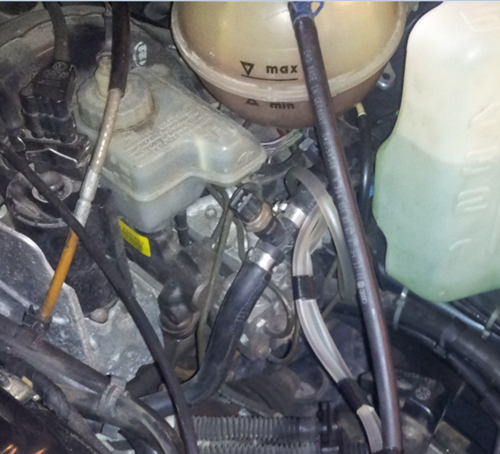

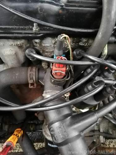

Hallo liebe Forenmitglieder,
meine Temperaturanzeige spinnt. Mal zeigt sie null an und dann springt sie wieder auf den richtigen Wert. Thermostat ist gewechselt. Ich habe jetzt den Sensor im Verdacht. Leider gibt's gleich 3 Sensoren, die im Wasser sitzen. Einen schwarzen unter dem Ausgl.behälter und 2 vor dem Motor nebeneinander (blau und rot). Meine Frage ist nun, welcher Sensor wofür zuständig ist? Ich habe nen 89er B3 Passat, 1.6, 72 PS, MKB 1F. Danke schon mal!
1
2
20 Antworten
Der blaue ist für die Einspritzanlage, das rote ist der Thermoschalter für die Saugrohrvorwärmung
Und der Schwarze ist für die Anzeige.

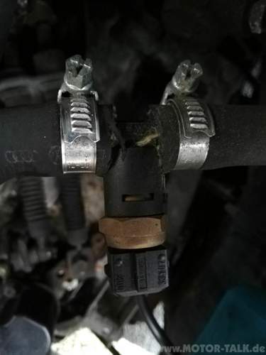

Achja der Schwarze sitzt unterhalb vom Roten und Blauem.
Der der das in den aufgeschnittenen Schlauch eingesetzt ist, müsste ein nachgerüsteter für den Kaltlaufregler sein.
Meiner wurde in den Schlauch eingesetzt, der von unten aus dem Ausgleichsbehälter kommt.
Unbenannt
Vielen Dank! Habe ihn gefunden und bestellt!

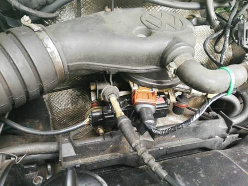

Ansauglufttemperatursensor oben an der Monoeinspritzung. Der vierpolige Stecker. 2 Pins fürs Einspritzventil,2 für den Sensor. Der geht da auch in die Regelung.
Anzeige ist zu 90% das Kombiinstrument,mal den 28 poligen Stecker nachlöten und Spannungskonstanter nachlöten.
@Wester schrieb am 6. Juli 2019 um 07:32:58 Uhr:
Beim 1F-Motor?
Nach meinem Kenntnisstand hat der einen Vergaser!
Ach was, ich weiß es ja genau-->hatte so einen auch schon 220000Km ohne Servo gefahren bevor der AGG und ABF kam!
Bitte Bild von der Mono/Vergaser bitte
Das ist sie
15624138709255901128167051273712
Es ist die Monojetronic
