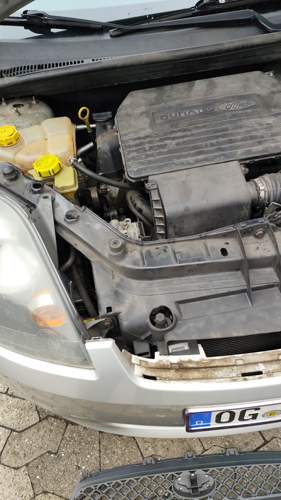

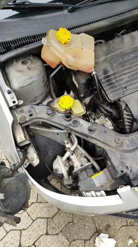

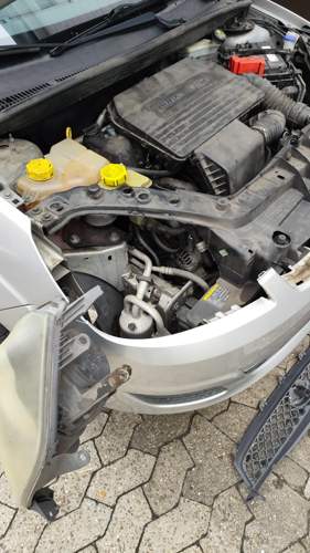

Ich hole mir gerade das Leben beim wechseln der Lichtmaschine,alles schon ausgebaut Servopumpe ectbaus dem Weg aber wie bekomme ich die Aufnahme für die Servopumpe weg so das ich die Licht Maschine raus bekomme?

Ford sagt Keilriemen abnhemen, Kühlerlüfter ausbauen, Schrauben Lichtmaschine entfernen, Kabel abbauen, Lichtmaschine herausnehmen.
Von Servopumpe oder Träger abbauen wird nichts erwähnt.
OK werde den Weg dann probieren danke
Gebe Rückmeldung wenn ich Erfolg habe.
Tip top nur vorsichtig beim rausnehmen,kühler Lamellen nicht beschädigen.

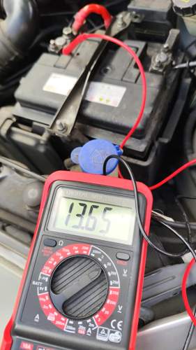

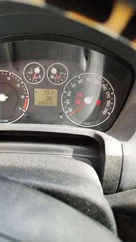

Neue Lichtmaschine arbeitet aber Ladekontrolle Leuchte immer noch an.
Batterie?

Kabelbruch im Kabelbaum von der Lima
Welches wäre das von der Farbe?
Wenn du den Schwarzen Wellenschlauch Knickschutz auf machst siehst du das Übel schon.
Meistens von unten von der Lima zum Motorsteuergerät.
Es kann auch sein das das Kabel noch nicht ganz durch ist und die Lampe geht aus auf Holpriger Strasse

Du meinst am Pluskabel oder die 3 die vom Stecker weggehen sollte der blaue D+ sein oder?
Die 13,6V sind zu wenig, man kann nicht sagen das die Lichtmaschine (richtig) arbeitet. Wenn alles ok ist lädt sie mit ca. 14,5V.

Das Blaue ist für die Anzeige im KI

OK mein Wissen war immer zwischen 13,4 und 14,8 Volt bei laufendem Motor und verschiedenen Drehzahlen.
Hab bei meinem BMW auch Mal gemessen,der hat auch nur 13,87 gezeigt mit den normalen Verbraucher.

Wie alt ist der BMW? Die Lichtmaschinen bei Ford haben immer über 14V.
