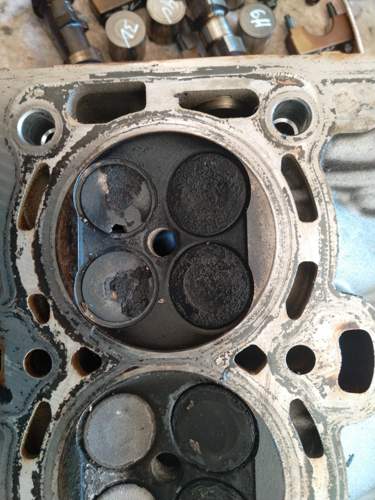

Hallo,mein Mondeo MK3 2.0L CJBB läuft nur noch auf 2 Zyl.
Zu meiner Verwunderung noch relativ gut.Auto lässt sich noch fahren .Zündung ist Ok.Ich hsbe Kompression gemessen.Zyl.1&3 keine Kompression.Zyl.2&4 noch 10 bar.
Mit ner Kamera mal reingeschaut keine Riefen zu erkennen.Hohnspuren sind noch zu erkennen.
Ich vermute Kolbenringe oder ZKD.was meint ihr?

Schau dir mit einem Endoskop die Ventile an ob die verbrannt sind.....
Alternativ wahrscheinlich noch besser Druckverlustmessung machen, dann merkst du ja wo er "abpfeift".....

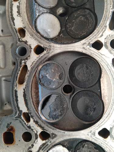

Hallo,heute Zylinderkopf demontiert.2Ventile defekt.Wivin kommt das?
Hier noch 2Bilder

Nun, woher dass kommt weiss ich nicht aber ich denke eher der Mondeo ist leider Totalschaden. Ich denke nicht, dass sich eine Reperatur noch lohnt wenn du für 1500€ einen Gebrauchten bekomnmst der noch fährt.

Zitat:@fireboy0815 schrieb am 8. Juni 2025 um 11:40:52 Uhr:
Hier noch 2Bilder
Erhöhter Motorölverbrauch,Motoröl Eintrag in die Zylinder, Motoröl wurde über längere Zeit im Zylinder verbrannt. Die Ventile sind übermäßig stark verkokt,Ablagerungen.
Ventilschaftdichtungen undicht, Kolben Ölabstreifringe verkokt usw.
So wie mechanik sehe ich das auch.....
Wenn man hier richtig reparieren will müsste man auch die Kolben ziehen und die Kolbenringen tauschen.....
