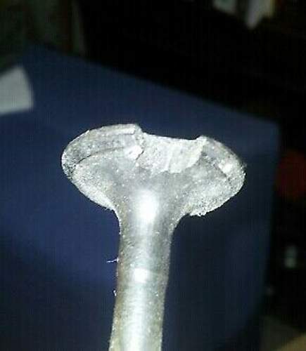

.......wenn Du Pech hast dann ist es sowas wie auf dem Bild das anbei ist :-(
war bei mir bei 240000km der Fall....Ventil war verbrannt weil ich Idiot das falsche Öl einfüllte.
fing so an wie bei Dir u. auf einmal lief das Auto nur noch auf 3 Zylindern.
Mal die Verdichtung kurz prüfen lassen.
Viel Glück Desperado,mfg,ein netter Onkel.

was soll das Öl damit zu tun haben ? So ein Schaden entsteht nicht durch falsches Öl sondern hat andere Ursachen (Ventilspiel, Gasbetrieb etc.) wobei ich eher an das Ventilspiel denke was beim Focus aller 160Tkm geprüft bzw. eingestellt werden muss
.....ja Hi....so wurde es mir erklärt weil die Ventile dann nicht mehr richtig schließen ,Verbrennungsgase am Ventil vorbeirauschen,und es wegbrennen usw.....oder weil sie alt waren ....oder... oder.Das ist jedenfalls mein Ventil von damals.
War ja nur ein Tipp von mir ;-)...was ich erlebte ;-)mfg...schönen Sonntag.

Das sind Märchen!!!!
Das Ventil schloss nicht mehr richtig weil es kein Ventilspiel mehr hatte. Somit konnte die Hitze der Abgase nicht an den Zylinderkopf abgegeben werden. Da der Motor keine Hydrostößel beitzt hat dies eine rein mechanische Ursache.
