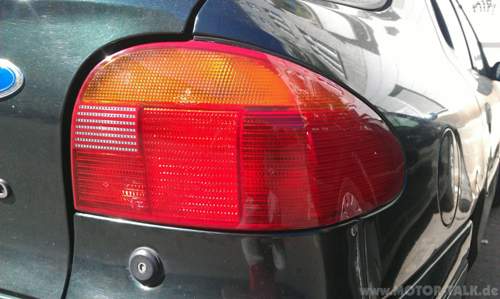

Hallo, habe die Rückleuchte endlich ausgebaut, es ging ziemlich einfach, 4 Muttern ab, Leuchte rausgehebelt, die war mit einer klebrigen, silikonähnlichen, weißen Substanz leicht geklebt.
Die alte Leuchte hatte eine schwarze Gummi-Dichtung außen herum (s. Bild) und eine klebrige Dichtmasse im inneren Teil, im direkten Kontakt mit dem Karosserie-Blech.
Die neue hat im inneren eine rechteckige Gummidichtung, die durch die 4 Muttern gegen die Karosserie gepresst wird. Außen am Profil (von außen sichtbar) ist aber gar keine Gummi-Dichtung vorhanden.
Ist das normal oder kommt jetzt bei mir Wasser rein?
Die Leuchte ist original Ford, hat die Teilenummer und ist laut Ford für die Modelle vom 15.06.1995 bis 15.08.1996.
Laut Ford-Katalog ist die äußere Dichtung nicht einzeln bestellbar, die alte leider nicht mehr verwendbar, da rissig und porös.
Jetzt meine Frage: wurden die Rückleuchten vom Mk1 ab dem 15.06.1995 ohne diese externe Dichtung produziert? Wie sieht es bei euren neueren MK1 aus?
Kann ich es so lassen oder bekomme ich Wasser in den Kofferraum?

Hallo, ich habe die externe Dichtung der alten Rückleuchte abgemacht und an die neue Rückleuchte verklebt. Das ging ziemlich schwer, und die alte, poröse Dichtung hat beim Abkleben ein bisschen gelitten.

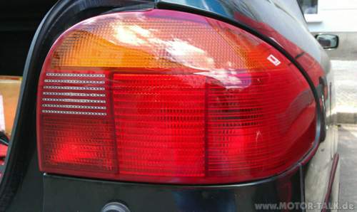

Im Anhang die neue Rückleuchte mit der von mir angeklebten Außendichtung. Habe Uhu-Kleber verwendet, ich hoffe, sie hält lange.
Ich frage mich immer noch, wie die letzten Exemplare des Mk1 aussehen, die Riesenspalte aufrgrund der nicht vorhandenen Dichtung sieht nicht schön aus. Kann es sein, dass die Karosseriebleche um ein Paar Millimeter geändert wurden, um die Spalte zu verringern?
Neue Leuchte mit alter Dichtung
Die alten Versionen werden ganz einfach durch die letze ersetzt, da sie ja problemlos auch an den alten Mk1 zu montieren sind.
Die Außendichtung hat, außer porös und hässlich zu werden, keine Aufgabe. Das einzige Loch in der Karosserie ist das, wo der Lampenträger durchgesteckt wird. Und dort befindet sich ja die Gummidichtung. Dieses Dichtzeug, was auf deiner alten Lampe war, wird wohl im Alter schneller undicht und ist nur einmal verwendbar. Die neue Gummidichtung hält ewig und kann wiederverwendet werden.
Und zu dem Spalt kann ich nur sagen, dass es Geschmackssache ist. Du hast ja unter der Lampe und zur Heckklappe hin auch einen Spalt, der von keiner Dichtung verdeckt wird. Lediglich im oberen Bereich hast du diese, die du ja jetzt an die neue Lampe geklebt hast.
Die Mk2 Rückleuchten, zumindest beim Stufenheck, haben auch keine Dichtung außenum.
Hi Robert, tatsächlich scheint die äußere Dichtung nur eine optische Funktion zu haben. Habe eine ganze Flasche Wasser darüber gegossen und das Wasser kam wieder von unten raus, es kommt also gar nichts in den Kofferraum.
