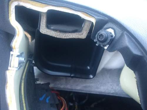

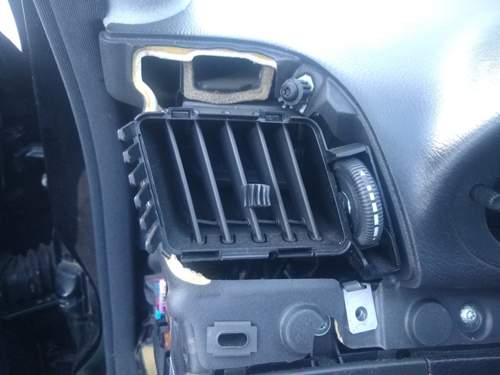

Ich glaube bei der kleinen, linken Zierleiste gibt es keine Klammern, sondern nur die Gewindestifte, mit denen die Leiste geklemmt wird.
Nachdem Ausbau der Zierleiste zwei silberne Torx-Schrauben aufgemacht und die komplette Luftdüse ausgebaut.
Der Grund für meine "versunkenen" Stellräder ist, dass die Klammern des vorderen Teils abgebrochen/abgerissen sind und so das hintere Teil "abtauchen" kann.
Allerdings habe ich auch noch eine Schraube entdeckt, die ein Vorbesitzer wohl auch nicht entdeckt hatte, weil sich die Luftdüse problemlos (mitsamt der dritten Schraube) vom Armaturenbrett abziehen liess.
Der obere Teil der Luftdüse (das Gitter, dass feststeht und Richtung Seitenscheibe bläst) muss zur Demontage noch vor dem unteren Teil (in das es reingesteckt ist) rausgemacht werden, weil er die dritte (schwarze) Schraube verdeckt, die den unteren Teil nochmals fixiert.
Auf dem Youtube-Video (https://www.youtube.com/watch?v=NHSiX29Z79w) ist der obere (feststehende) Teil der Luftdüse noch nicht montiert.
Ich hab's nicht gewusst und bislang den oberen Teil noch nicht lösen können (auch hier hab' ich wohl wieder zuviel Angst und ich denke da gibt es wieder einen Trick, damit das einfach geht, schliesslich wird der Freundliche auch nicht jedes mal eine neue Luftdüse spendieren).
Für mich heisst das entweder ein neues Teil (ab ca. 20 € in der Bucht) oder den vorderen Teil and den hinteren drankleben (das werde ich mal versuchen, ein Ersatzteil kann ich mir immer noch schiessen).
Ein paar Bildchen hab' ich auch noch gemacht. Auf dem dritten ist die abgerissene Schraube gut zu sehen, auf dem fünften die fehlenden Haltezungen.

Diese Klemmung, die du beschrieben hast ist die von mir bezeichnete Klammer. Und ja die Leiste hat Gewindestifte. Beim Einbau einfach nur fest reindrücken. Die rechte Leiste hat nur auf der linken Seite einen solchen Gewindestift mit Klemmung. Die anderen Gewindestifte haben Halter draufgeschraubt.
Bei den äußeren Luftdüsen musst du in das obere Gitter rein und dieses vorsichtig raushebeln. Dann kommst du an die obere Schraube ran.
