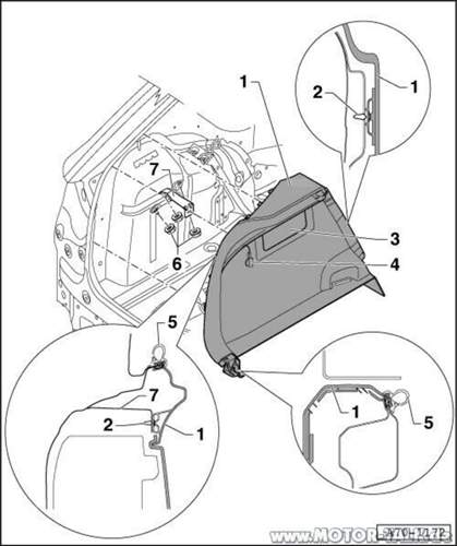

Dann hab ich auf Scotty's Rat gehört, doch wie in Gottes Namen bekommt man die rechte Abdeckung im Kofferraum (Fahrtrichtung) ab?
Konnte 3 Torxschrauben finden, hab diese gelöst -> Abdeckung bewegt sich keinen Millimeter...

Die Verkleidung is zusätzlich geclipst. Am bestens die Ladekantenabdeckung nach oben rausziehn und dann kannst ein stück hinter die Verkleidung fassen und diese aus der Halterung rausziehen. Geht etwas schwerer bei ersten Mal.

eine Anleitung zur Demontage der linken Verkleidung, siehe Anhang

Seitenverkleidung
Hallo der Subwoofer sitzt hinten links in Fahrtrichtung.
Um die Seitenverkleidung herauszubekommen musst Du den Mittelsteg nach oben wegziehen. Dieser ist nur mit Metallklammern geclipst und unten eingehakt. Am besten das Warndreieck wegmachen. Dann schau mal im Bereich von der Kofferraumleuchte ob da mittig eine Schraube ist. Diese rausdrehen. Dann kannst Du die Verkleidung zu Dir ziehen. Sie ist nur geclipst im Bereich der C-Säule. Die Rückbank würde ich umklappen und den Teppich rausnehmen. Den nach unten ist die Verkleidung auch nochmals mit Metallklammern geclipst. Dann noch die Metallöse falls vorhanden die durch die Seitenverkleidung ragt aushängen durch hochziehen der Verkleidung und wegnehmen. Kabel der Kofferraumleuchte noch abklemmen. Gruß RedEagle1977
