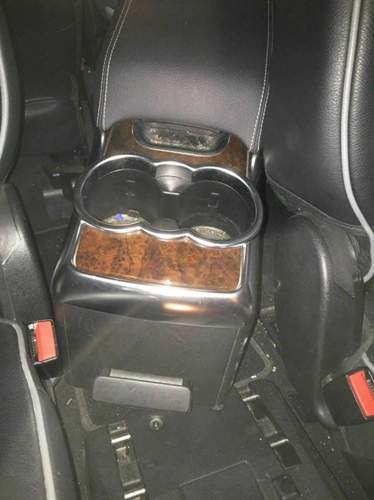

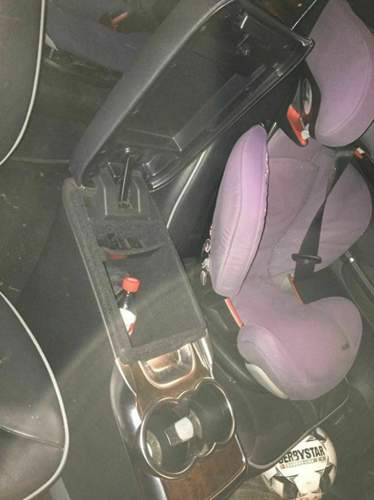

hier sind die Bilder der oben genannten Mittelkonsole:
Photo-2020-02-11-21-12
Photo-2020-02-11-21-13

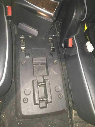

Hi, könnte mir bitte jemand sagen wo ich den Gurt und Gurtschloss vom Mittelsitz festmache? Es gibt ja diese zwei Ösen mit der Nase dran aber wo werden die befestigt? Die passenden Schrauben habe ich.
@sssternsssammler schrieb am 31. Mai 2024 um 00:03:18 Uhr:
Am Boden aufm hinteren MittelSitzhalter wird das Schloss und der Gurt angeschraubt.
Danke hab's gefunden unter dem Teppich
