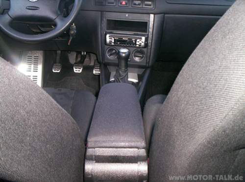

und hier noch ein Bild...
100-3236
gefällt mir jetzt nicht wirklich aber das muß es ja auch nicht. Ich hatte bevor ich lackiert habe, das ganze wie du mit Folie beklebt. Um zu sehen ob mir das gefällt, hatte nur hochglänzende Folie. Wenn man bekleben will sollte man auch vorher die reste vom Softlack entfernen damit es glatt wird. Dann reicht auch eine Schicht. Ist das diese Folie die für Möbeloberflächen gedacht ist? Ich hatte was von der Firma, die Folie die auf Kennzeichen drauf ist. Sehr robust und klebt super, wenn es einmal warm gemacht wurde hält es "fast" ewig. Folie von 3M ist eben qualität.

Ja stimmt, das ist diese Möbelfolie. Ich bin mit dem Ergebnis ganz
zufrieden. In real sieht es besser aus wie auf den Bildern.
So ist es allemal besser als mit dem abgenutzen und zerkratzten Softlack!
Der Farbunterschied zum Softlack, in diesem Fall jetzt zu den anderen Teilen, gefällt mir ehrlich gesagt ganz gut.
Ein neuer Geräteträger für um die 50€ muss ja wohl auch nicht sein.
Wenn man es lackiert kann es immer passieren das man es auch wieder zerkratzt, trotz Klarlack. Da ist die Folie schon etwas resistenter.
Die leichten Wellen sind übrigens nicht von den Resten des Softlacks. Ich habe zusätzich noch Kleber aufgetragen damit es sich nicht wieder ablöst, da die Folie eben nicht von 3M ist. Stört mich auch nicht weiter.
So sieht es jedenfalls wieder frisch aus und war zudem noch günstig. ( 5,99€ hat die Rolle gekostet ).

Ich habe erst nach einer Folie gesucht die dem gebürstetem Alu nahe kommt aber leider nichts gefunden. Es gab nur so silberne in denen man sich Spiegeln konnte oder Riffel Blech Optik. Und da mir so ein Kitsch auf keinen Fall ins Auto kommt ist es eben matt schwarz geworden.
Aber ich hab ja wenigstens den Aschenbecher in Alu gebürstet😁
