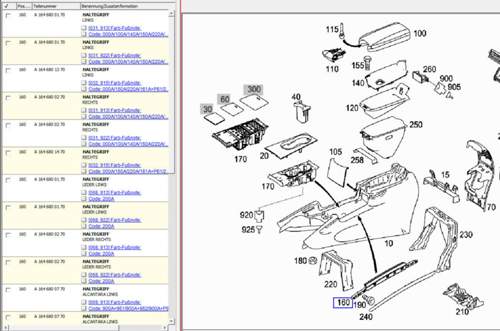

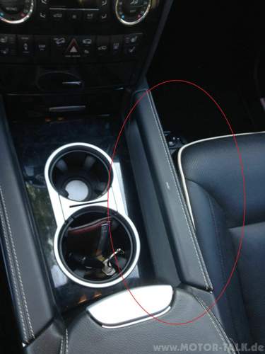

Hallo Zusammen,
gibt es für die Demontage der Haltegriffe in der Mittelkonsole (Siehe Foto) eine Anleitung bzw. ist die überhaupt demontierbar?
Vielen Dank für eure Hilfe.
VG Chschn7

Sorry, hatte Deine Frage zu schnell gelesen. Bei den Haltegriffen hat mich total genervt, dass ständig etwas durchrutscht, wenn man es in die Mittelkonsole legt. Abschrauben habe ich nicht geprüft sondern mir aus dickerem Styropor 2 Einsätze gebastelt.....mit schwarzem Klebeband sauber ummantelt und alles gut....stecken fest drin in den Leerräumen und ich kann endlich alles mögliche in der Mitte lagern ohne, dass es in den Fussraum fällt.

Die Griffe scheint es einzeln zu geben.
Wenn Du Dir das Bild anschaust sieht es so aus, als ob unter der Abdeckung eine Schraube wäre ....

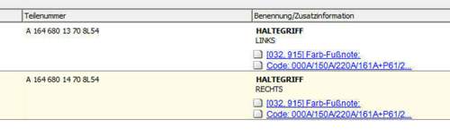

Es gibt das allerdings einige Versionen. Die genaue Teilenummer kann man nur mit Deiner Fahrgestellnummer heraus finden.
Griff

Von der Nummer 160?
Liest Du auch das was ich schreibe ?
@MichaelV12 schrieb am 10. August 2016 um 16:25:36 Uhr:
Das Teil gibt es in unterschiedlichen Farben, mit Leder und ohne.
Also Preis gegen Fahrgestellnummer.

Nein, die Mittelkonsole muss nicht raus. Wie man an dem EPC Bild schon sieht sind die Schrauben unter der Zierleiste.
