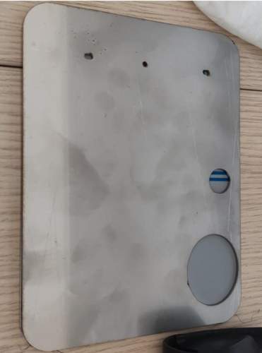

Ciao Leute,
habe mein Auto am 30.4 abgeholt, und nach 3 Versuchen habe ich endlich (m)eine Bastelloesung gefunden! 😁

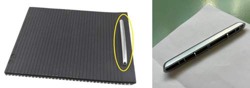

1. Bastelloesung:
ein grosses Rollo (z.b.fuer Passat) bei Ali fuer 4,50 Euro gekauft, um es nach Mass zu schneiden... hat selbstverstaendlich nicht funktioniert. Das Kunststoffteil ist einfach zu "dick" um es sauber schneiden zu koennen. 🤔
2. Bastelloseung:
habe mir einen 3D-Deckel drucken lassen... nach 8 Stunden Parkplatz mit 39°C war bereits alles total verzogen. 🥴
3. Bastellosung:
habe mir eine duenne Stahlplatte (1.5 mm) schneiden lassen.
Oben extra 3x kleine Loecher (2.5 mm) vorgesehen.
Den Griff vom Ali-Rollo abgeschraubt (sind 3 kleine Schrauben), und an der Stahlplatte befestigt.
Wird jetzt noch in schwarz glaenzend foliert (passend zur Mittelkonsole), und dann... isch habe fertig! 😁
PS. habe auch noch eine zweite Stahlplatte schneiden lassen, jedoch ohne die zwei runden Ausschnitte fuer die 12V Steckdose & den Knopf. Selbstverstaendlich muss in diesem Fall die Steckdose komplett entfernt werden.
Diese Variante werde ich zu einem spaeteren Zeitpunkt ausprobieren. 🙂

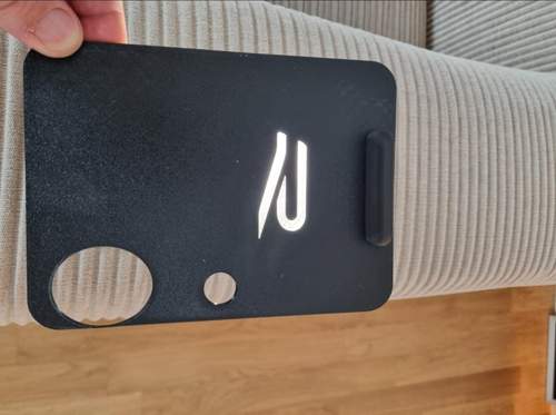

Ich habe mir auch eine Abdeckung gedruckt.
Wichtig hierbei ist das als Filament ASA genommen wird. Dieses ist Temperaturbeständig und es verzieht sich nichts. Ich habe z.b. das R als Inlay in transparentem filament ausgedruckt. So leuchtet es auch, wenn es dunkel ist, durch die Beleuchtung der Ablage.
Bild #211601137
Ciao yellwork!
Mein 3D-Kollege hat mir auch gesagt "ich druck dir ein neues Teil mit geeignetem Material"... aber mir gefaellt der Stahldeckel doch besser. 🙂
Deine Idee gefaellt mir! Mach doch mal ein Foto wenn es dunkel ist! 😉
Ja der Stahldeckel sieht wirklich gut aus. 👍
Mache ich mal, wenn ich mal wieder im Dunkeln fahren sollte. 😉
@MaCe2 schrieb am 16. Juli 2025 um 10:28:14 Uhr:
Gut sieht's schon aus, aber wenn sich das geschlossene Auto im Sommer bei 30°C im Schatten aufheizt, willst du oder der Beifahrer (ggf. Kinder?) nicht mit dem Arm an die Metallplatte kommen 😁
Da würde ich evtl. doch lieber über ein Kunststoffteil nachdenken wie yellwork das gesagt hat. 😉
Die Platte wird ja noch foliert! 😉
Kinder sind mir nicht bekannt. 😁
Und schlimmer als die Gurtschnalle oder die Hausschluessel unter der Armlehne kann's ja nicht werden! 🔥

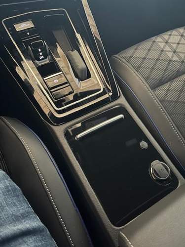

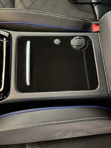

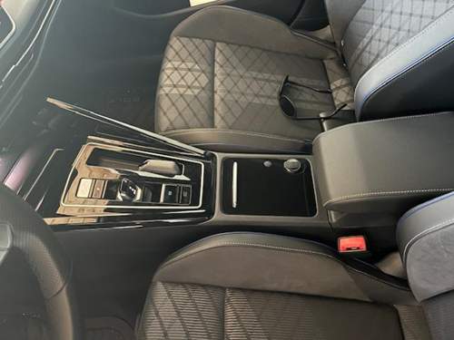

Sodele, hier noch die folierte Platte! 🙂
Cover1
Cover2
Cover3
