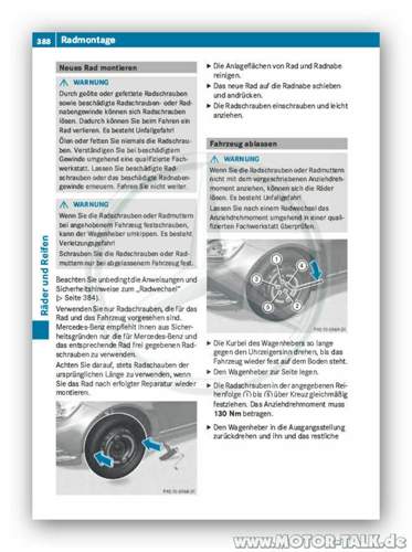

kann mir jemand genau sagen mit wieviel Newton ich die Sommerräder 225/40/18 Alu, anziehen soll. Habe schon mehrere Angaben von 110-130NM, gelesen. Was ist richtig.

Lt BA 130 NM
120 NM .... laut Reifendealer.
130nm!
garantiert!!!
hier
Bei originalen Felgen (Ausnahme AMG Black Series) werden die Radschrauben mit 130 Nm angezogen.

@mb180 schrieb am 30. März 2015 um 22:00:59 Uhr:
Lt BA 130 NM
dazu die passende Seite:
Br
Habe ich mir auch angeschaut aber hier ist das Notrad beschrieben.
Also ich kann aus meiner Anleitung nur einen Wert von 130 Nm lesen. Das wird sich natürlich nur auf Serienfelgen beziehen können ??

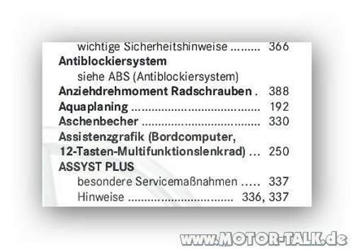

@amdwolle schrieb am 30. März 2015 um 22:51:19 Uhr:
kann man so lesen ;-)
Im Index steht: (siehe Bild)
ist wohl doch für alle Räder gedacht.
