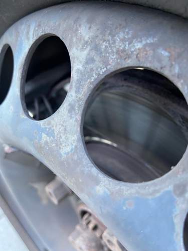

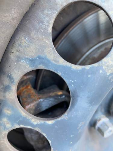

So heute Ölwechsel gemacht. Hatte vorher 5W40 drin jetzt hat die Werkstatt 5w30 von Castrol reingemacht. Außerdem haben die von der Werkstatt gemeint das meine Vorderere Bremsbeläge fertig sind ( nur ca 2mm) . Bekomme jetzt neue drauf kurz bevor ich fahre. Laut Werkstatt würde ich mit diesen Belägen nicht ankommen.

Wurde dir denn ein Maß gesagt oder dir die Bremse gezeigt?
Bei der ersten Werkstatt wurde mir nur gesagt das ich noch 10-20.000 km fahren kann. Mir wurde an der Hinterachse der Bremssattel inklusive Scheiben und Beläge gewechselt (Links) Laut Werkstatt ist die Rechte Seite ok. Und heute wurde mir wie gesagt mitgeteilt das beide Vordere Beläge nur noch ca. 2mm haben und das ich sie wechseln muss. Beim Fahren merke ich jedoch nichts das die Bremswirkung nachlässt. Habe vorsichtshalber jedoch trotzdem einen Termin zum Wechsel gemacht. 2400km ist ein weiter Weg
Und nein mir wurde nichts gezeigt.
Schau doch einfach selbst nach den Belägen.
Dann kannst du die Aussage der Werkstatt validieren.

Macht doch einfach mal ein Bild von dem Bremssattel vorn wo man die Beläge erkennt, auch von innen, wenn möglich.

Wenn das noch 2mm bis zu Verschleißgrenze sind, kann das mit den 10Tkm schon hinkommen. Für den Urlaub hätte das allemal gereicht.
Hier sind ein paar Bilder von meinen Bremsscheiben hinten und Vorne
Ist das 2. Bild hinten? Wie lange ist es denn her, dass hinten die Scheiben getaucht wurden? Irgendwie sieht das nach Rost aus in Richtung Radnabe oder ist das nur Dreck?

Leider sind auf den Bildern nur die Felgen im Fokus, von den Bremsen ist nicht viel zu erkennen.
Du kannst ja auch selber mal grob den im Bild markierten Abstand messen.
Zur Not muss halt das Rad ab, dann könntest du auch nach dem inneren schauen.
