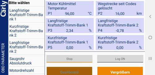

@Provaider schrieb am 1. September 2019 um 09:30:04 Uhr:
Das sind eher falsche trimnwerte weil die Gasanlage falsch abgestimmt wurde
Auf Benzin 25%
Auf Gas normal
Trimwerte
Trimwerte
@Griego111 schrieb am 1. September 2019 um 12:37:14 Uhr:
Auf Benzin 25%
Auf Gas normal
Nein, dein Motorsteuergerät gleicht die falschen Einspritzzeiten vom Gas aus in dem es die Trimmwerte verschiebt, d.h. passt es auf Gas, weil du 99% auf Gas fährst. Lösch die Trimmwerte oder klemm die Batterie mal für ne weile ab. Dann startet er wieder gut auf Benzin und wird langsam wieder schlechter werden weil er die Trimmwerte auf fett verschiebt. Ich gehe davon aus das deine gasanlage also zu mager eingestellt ist.
Lernwerte löschen, Gasanlage richtig einstellen und dann ist das Problem auch weg.
Auf Benzin 25%
Auf Gas normal
Sieht aus als wäre das Problem exclusiv auf Bank2 und dann nur bei Benzin? Erst mal die Trims mit Benzin wieder hinbekommen, dann auf Gas justieren. Normalerweise würd ich tippen, dass 25% Unterschied zwischen den Bänken eher auf einen kaputten/gebrochenen Kat hindeutet oder Bank2 ein Problem mit Nockenwellenverstellern oder der Benzinversorgung dieser Bank hat.
