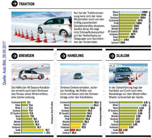

Und wie ist es dann mit Winterreifen? Die sind ja häufig auf Schnee schlechter als ein Top-GJR. Unten dazu die Schnee-Einzeltests zu Ganzjahresreifen aus der Auto Bild von 2017.
Im Winterreifentest der GTÜ von September 2018 war der mitgetestete Conti All Season Contact auf Schnee besser als folgende Winterreifen:
Goodyear Ultra Grip 9, Dunlop Winter Response 2, Kumho Winter Craft WP51, Bridgestone Blizzak LM001, Nexen Winguard Snow G WH2, Pirelli Cinturato Winter.
Auto Bild 2017 Ganzjahresreifen Schnee
