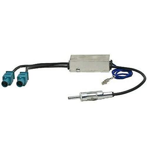

ich hab an mein Pioneer Radio eine Antennenadapter mit Phantomeinspeisung VW Diversity 2xF gespendet.
http://img9.imageshack.us/img9/8826/antennenadaptermitphant.jpg
Vorher war das RCD300 mit 2xFacra verbaut. Hab also die 2 Facra (weiss und beige) mit dem Adapter verbunden.
War sogar gekennzeichnet wo der weiße Stecker hin muss. Jetzt ist es aber so, das sobald ich den beigen Stecker an die andere Buchse des Adapters hänge, ich kaum noch Empfang habe! Hab ihn also erstmal nicht zusammen gesteckt. Wie kann so etwas sein? Ist das Ding kaputt? Ich kauf ja keinen Doppel-Adapter um dann doch nur eine meiner Scheibenantennen anzuschließen! Mach ich was falsch?

Hast du das kabel mit geschalteten Plus verbunden? Denn die Phantomspeisung brauch ja auch Spannung.
Der aktuelle Adapter ist der hier: Im Anhang
Wirst auf dem Bild auch die aktuelle Klemmenbelegung erkennen.

Das andere Problem mit dem Antennenadapter ist noch nicht gelöst. Aber ja, ich hab die Phantomeinspeisung angeschlossen.
An den Anschluss für Audioverstärker und Antennen. Ist das richtig oder muss ich sie ans dauerplus hängen?
ja genau so habe ich meine Phantomspeisung auch angeschlossen.
würde ich auch so sehen. Aber versuche doch einfach mal zum testen eine andere Stromquelle, oder gehe mit nen Volt-Meter ran
