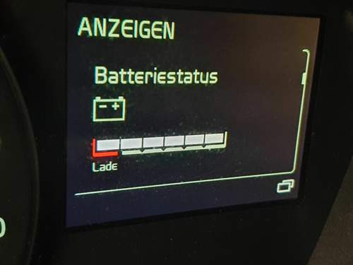

Durch meine Spannungsanzeige wird auch das Ladeverhalten in meinem System wiedergegeben, kurz nach dem Starten ist die Spannung 14,xx Volt, nach einiger Fahrzeit dann 13,xx Volt. Ähnlich wie bei einem Externen Batterieladegerät ! mfg.
Gute Erklärung. Und wieder ein Stück schlauer geworden. Dann macht ja das nach Laden im Winter mit einem Ladegerät auf jeden Fall Sinn so wie ich es schon immer praktiziert habe.

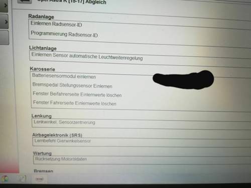

Im übrigen wenn da am Fahrzeug nur die Zündung an ist,
fließen ca 8-9 Ampere aus der Starterbatterie,Bild 2
Leider kann man als Normalomensch den Batteriesensor im Fahrzeug "nach" dem Nachladen mit einem Ladegerät nicht wieder zurücksetzen ,
damit das Fahrzeug über der Batteriesensor
das Stromsystem Neu "lernen" kann.
Das wäre sehr förderlich, nach dem Nachladen !

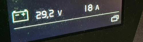

das geht nur mit geeigneter Prüftechnik,
Bild 3 Menüpunkt vom K Astra.
Mfg

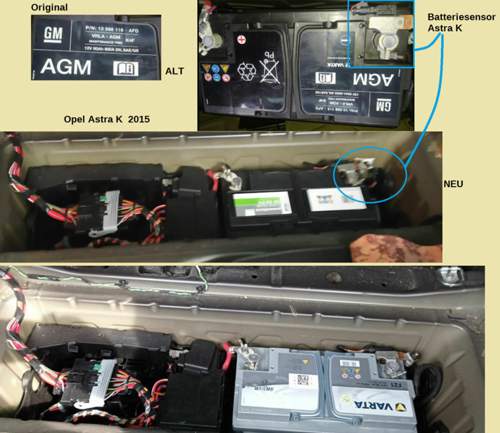

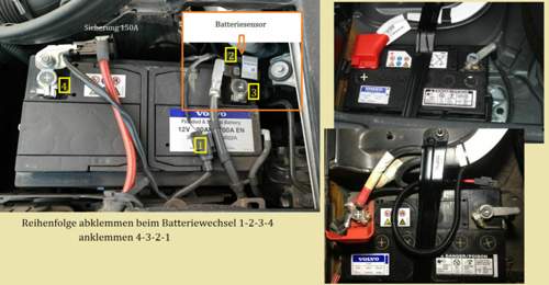

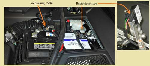

mal von verschiedenen Astra K mit Start/Stop Bilder der Starterbatterie im Kofferraum oder
Volvo Matchbox im Motorraum mit Batteriesensor und ohne Batteriesensor im Heck !

Ach ja bald vergessen
Eine Starterbatterie mit Batteriesensor lädt man
nicht komplett an den Batteriepolen .
Plus auf den Batteriepol oder
im Motorraum am Starthilfepunkt und
Minus an die Karosse,
Also hinter dem Batteriesensor an der Karosse !
Beim K Astra geht es gut im Motorraum,
Am Starthilfepunkt und am Längsträger
Unter den großen Sicherungskasten zu händeln!
Grund ist,der Batteriesensor soll Wissen das Nachgelden wird,sonst geht der Sensor von dem
vorherigen Zustand der Batterie aus .
