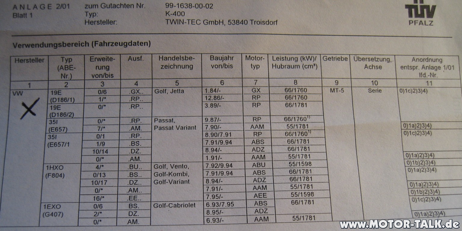

http://www.oberland-mangold.de/de/mini-kat.html
Für den GX gibt es keinen Euro 2 Kat. Es gab mal von Twin Tech einen D3 Kat, der aber nicht mehr gebaut wird.
http://www.motor-talk.de/.../Attachment.html?attachmentId=441996
Ich würde es mit dem oben geposteten Minikat versuchen. Da die Schlüsselnummern von RP und GX (612) identisch sind, kannst du zuversichtlich sein, das der auch eingetragen wird. Kaum einer guckt welcher Mkb da eingeschlagen ist!
