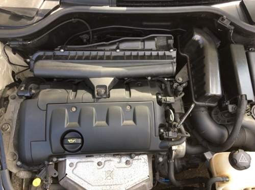

bin zur Zeit auf der Fehersuche und komme einfach nicht weiter, vielleicht kann mir jemand noch einen Tipp geben.
Das Problem:
Bei meinem Mini One R56 1.4 (95PS) leuchtet die Motorkontrolleuchte und der Motor ruckelt, wenn er zurück ins Standgas geht (hohe Drehzahl auf unter 1000rpm). Nach ein paar Sekunden stabilisiert sich die Drehzahl dann bei 900rpm - ohne ruckeln. Ab und zu geht der Motor sogar aus - ohne Start/Stopp Automatik. Fehlerspeicher ist leer.
Vorgeschichte:
Service in der Werkstatt, bin weggefahren, da ging die Leuchte an und dann mal wieder aus. Gleichzeitig ist der Motor einige Male ausgegangen, wenn ich vom Gas gegangen bin - auch beim Fahren (liegt nicht an Start/Stopp-Automatik). Zurück in der Werkstatt haben sie die Züdspule 1 & 2 ausgetauscht und den Fehler gelöscht. Daraufhin hat der Motor nicht mehr so stark geruckelt und ist nicht mehr ausgegangen - aber immer noch ab und zu geruckelt und die Leuchte ging ab und zu an. Hat sogar einmal geblinkt!
600km später habe ich gemerkte, dass kaum noch Öl im Motor drin ist. Es haben ~2,5L gefehlt. Bei gesamt 4.2L waren wohl nur 1,7L noch drin - seid wann? keine Ahnung.
Natürlich weiss ich, dass der Ölmangel dramatisch war, aber Kolbenfresser hat er zum Glück nicht gehabt.
Nun meine Fragen:
-Welche Schäden kann der Ölmangel noch verursacht haben?
-Kann die Lambda Sonde defekt sein, ohne dass ein Fehler hierfür ausgegeben wird?
-Ist evtl die Saugrohrdrucksonde defekt?
Wäre um allerlei Hilfe und Ratschläge dankbar bzw. auch Verweise auf Reparaturanleitungen.
Vielen DANK für Eure Unterstützung.
Viele Grüsse, Bibo

Sodele, mal ein Update:
Habe die Drosselklappe gereinigt, war seltsamerweise in Richtung Ansaugung etwas sandig und staubig.. hinter der Drosselklappe war es extrem ölig. Dementsprechend mache ich mir jetzt Sorgen, um den Saugrohrsrucksensor, ob der nicht verölt ist?!?

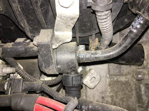

Der Nockenwellensensor steckte fest, habe ich nicht raus bekommen.. kennt jemand einen Trick oder hat einen Tipp?
Vielen Dank euch allen für die Ratschläge.
Viele Grüsse
Sandig? = Luftfilter tauschen!
Dahinter ölig ist normal, es sei denn es stehen Tropfen rum. Das ist Öldreck welcher über die Kurbelgehäuseentlüftung wieder rückgeführt wird.
Der Sensor wird festpappen.

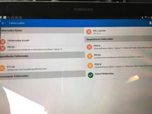

Habe den Fehlerspeicher ausgelesen:
P111a $07E8
Steht für:
P111A - Mass or Volume Air Flow va O2 Sensor Too High (Bank 1)
Nehme mal an das ist der Luftmassensensor bzw beim Mini der Saugrohrdrucksensor. Werde mal versuch den zu tauschen.
Für Tipps und Ratschläge immer offen. Danke Euch!
Der Fehler besagt, dass an der Lambdasonde ne zu hohe Luftmasse oder -Volumen vorbeikommt.
Also entweder zieht er irgendwo Falschluft oder der Luftmassenmesser bzw. die Lambdasonde misst falsch.
Sprüh mal vorsichtig mit Bremsenreiniger die Ansaugleitungen ab und schau ob sich dabei die Drehzahl ändert, dann weißt wo er undicht ist.
Hast dabei keinen Erfolg, Lambdasonde tauschen und danach LMM.

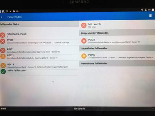

Habe jetzt mal die Zuluftleitung mit Bremsenreiniger abgesprüht. Leider keine sonderliche Auswirkung.
In letzter Zeit geht der Mini auch nicht mehr aus. Komisch. Er verschluckt sich zwar noch ein wenig, wenn ich abrupt das Gas wegnehme (>2500rpm auf <1000). Der Motor geht jedoch nicht mehr aus und die Drehzahl stabilisiert sich nach 2-3 Schwankungen.
Hab jetzt mal den Fehler gelöscht und warte bis er wieder kommt. Dann wechsel ich alle Sensoren mal der Reihe nach aus.
Melde mich wieder.
Hi alle,
also als kleines Update mit Lösung!
Die Fehlermeldung kam wieder.. und ruckelte auch wieder.
Jetzt habe ich die Regel- und Diagnosesonde (Lambdasonde) bei warmem Abgastrakt getauscht. Bei kaltem Abgassystem waren die Sonden nicht zu lösen. Kurzum, der Motor stinkt nicht mehr und läuft ruhig. Bislang nicht mehr geruckelt und geht nicht mehr aus!
