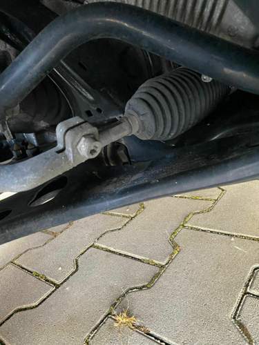

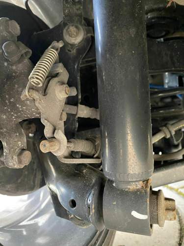

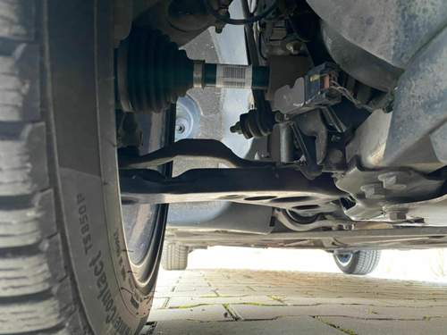

Frage: Hält sich der Rost noch im Rahmen, so dass ihr das Auto kaufen würdet?
An den betreffenden Bauteilen ist immer Rost. Bremssättel kann man reinigen, die Endrohre ebenfalls.
Wichtiger als diese Peanuts ist die Karosserie, die Achsteile, der Zylinderkopf, wo Kondenswasser die Nockenwellen und Co. beginnt zu fressen.
Hab Bremsscheiben und Sättel mit Brunox vorgestrichen und dann 2x mit Karosserieschutzlack versiegelt. Klappt ebenso gut an Fahrwerksteilen
