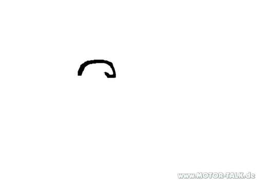

Moin,
das Problem liegt wohl an nem gebrochenen Zahnrad... Da hat schon von Anfang an was geklappert, bevor ich das Schloss aufgeschraubt habe. Als es dann offen war, fiel ein kleines weißes Stück Plaste raus. Damit wurde dann evtl. ein Microschalter nicht mehr korrekt geschaltet. Kaufe jetzt ein neues, hat keinen Sinn. Ich will es unbedingt vermeiden, die Türe nach ein paar Wochen wieder auseinanderzubauen 😉 Vielleicht muss ich euch aber nochmal wegen der Hilfe für den Zusammenbau kontaktieren 😉

War das abgebrochene Plasteteil in etwa nahezu halbkreisförmig, wobei das eine (der eigentlichen Bruchstelle gegenüberliegende) Ende so eine Art Haken nach innen bildete? Das Ganze etwa 4-5 mm groß?
Unkiklunki
Plasteteil
