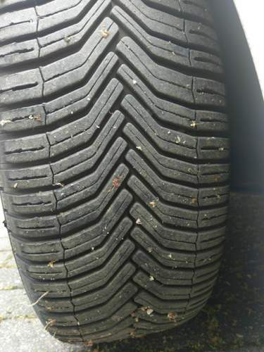

Sieht echt heftig aus
Sehen wir unterschiedliche Bilder? Ich verstehe die Aufregung gar nicht und auch die dadurch entstehende Geräuschkulisse ist in der „Dramatik“ für mich nicht nachvollziehbar. Meine sahen viel schlimmer aus (Foto), aber verhielten sich trotzdem total unauffällig, also laut war da gor nix.
Vorderachse
es kann sein aber meine ist schon laut (du kannst es gerne anhören). Kopfhörer brauche ich nicht aber ohne diese Geräusch könnte ich schon leben.
Und wie gesagt generell bin ich zufrieden mit dem Reifen, will ich auch nicht wegschmeissen. Aber wenn es ein Problem wird dann der nächste 4 Reifen wird was anderes...
Aber bei Michelin bin ich wahrscheinlich "die erste Kunde" die diese Probleme hat, weil nach 1 Woche habe ich immer noch kein Rückmeldung bekommen.

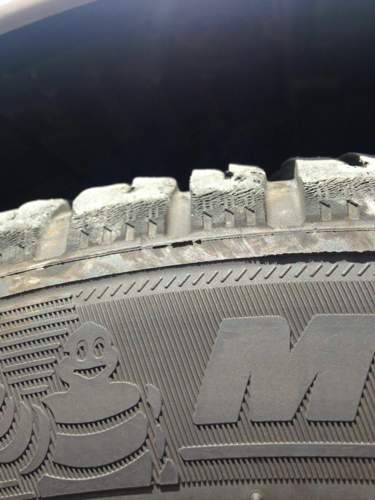

Dann noch eine Beobachtung an einem geparkten Fahrzeug: Im Sommer habe ich in Krefeld einen Audi A6 Kombi (Frontantrieb) mit Anhänger auf dem Baumarkt-Parkplatz gesehen. Die Profilblöcke des Cross Climate waren an den Rändern richtig schön zerbröselt. Ich weiß nicht, wie der Fahrer fährt, aber schwere Fahrzeuge, Anhängerbetrieb und zu viel ungehaltene Leistung auf der Vorderachse ist nicht gut für den CC.

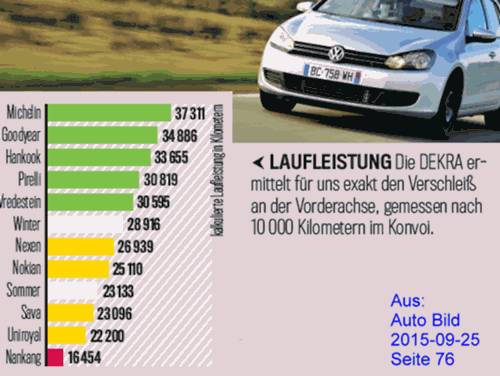

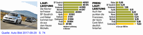

@Black Jag schrieb am 25. September 2015 um 20:32:20 Uhr:
Den Auto-Bild Test habe ich übrigens auch gelesen. Das Kriterium Haltbarkeit wurde dabei leider nicht abgeprüft.
Die Laufleistung wurde 2015 und auch 2017 mitgetestet, ist bei den Tests der Auto Bild standardmäßig vertreten. Die ermittelte Kilometerleistung ist eher niedrig angesetzt. Je nach Fahrprofil ist weitaus mehr drin. Der Goodyear Vector z. B. ist für mehr als 60.000 km gut, wenn man überwiegend Autobahn fährt, kann ich aus eigener Erfahrung sagen. Der Michelin CC müsste demnach bei reifenschonendem Einsatz auf ähnliche und noch höhere Kilometerleistungen kommen können.
MfG, Tazio1935
Ab-2015-gjr-laufleistung
Ab-2017-gjr-laufleistung
Hallo Tazio, meinst Du es gibt noch haltbarere Ganzjahresreifen als den Cross Climate?
Ich werde aus den Grafiken nicht ganz schlau, weil ich nicht nachvollziehen kann, was hier verglichen wurde.

Die linke Grafik ist aus dem GJR-Test von 2015, damals war der Cross Climate noch ganz neu. Die rechte Grafik ist aus dem GJR-Test von 2017. Im neueren Test sind der Kleber Quadraxer 2 und der BF-Goodrich Allseason 2 als Neuzugänge mit dabei. Im Test halten der Kleber und der BF-Goodrich (beide aus dem Hause Michelin) noch länger als der Cross Climate+. Die Auto Bild beauftragt die DEKRA mit der Ermittlung der Laufleistung.
Weil der BF Goodrich und Kleber nicht nur länger halten, sondern auch günstiger sind als der Michelin, gewinnen sie beim Preis-Leistungs-Verhältnis klar. Allerdings sollte man berücksichtigen, dass der Cross Climate+ auf nasser und trockener Fahrbahn etwas besser abschneidet als die GJR der beiden Zweitmarken.

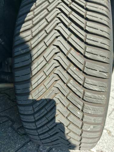

In die Runde mal gefragt. Hat jemand auch das Problem, dass das äußere Profil der Reifen ausgefranst ist (kein Sägezahn)? Ich habe hier zwei Fahrzeug Audi A4 und TT. Auf dem A4 sind die CC+ in 225/50R17 mit 15tkm Laufleistung sowie >6mm Profil und auf dem TT die Contis ASC in 225/50R17 mit 7tkm sowie >6,5mm Profil. Bei Beiden zeigen die VR diese Ausfransungen. HR haben das Problem nicht. Beide Fahrzeuge sind auch Scheckheftgepflegt bzw. Neu also haben keine Mängel an den Dämpfern, etc.. Die Sommer und Winterreifen, die zuvor gefahren wurden, zeigte dieses Problem nicht. Reifendruck ist nach Fahrzeughersteller bei Teillast eingestellt.
Conti-asc-225-50-r17
Cc-225-50-r17
Ich vermute mal sportliche Fahrweise und viel Leistung?
Nein gar nicht zu beidem. Auf dem A4 211 PS und der TT hat 180 PS. Fahrweise defensiv, einfach um von A nach B zu kommen. Und wie gesagt, bei den vorher verwendeten reinen Sommer- und Winterpneus ist das nicht aufgetreten.
