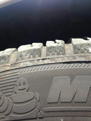

kann ich zu 100% bestätigen: Peugeot 308 GT-Line 120PS 1.6er BlueHDi aus 04.2017 mit laschen 300Nm. Von zarten Frauenhand gesteuert. Mehrheitlich Autobahn-Fahrzeug, Langstrecke ohne Kurvenhatz. Reifen hinüber. Nach dem Erkennen des Desasters habe ich mal die Vorderreifen einiger Händlerfahrzeuge geprüft, alle so zwischen 20000km und 30000km gelaufen: sehen ALLE so aus. Bei uns waren gerade mal 19000km runter.

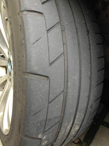

Wo ist das Problem? Der Reifen hat hohe schlanke Profilblöcke, die bei jeder zügigen Anfahrt oder etwas schärfer gebremst dazu neigen wegzuknicken. Na klar fransen dann die Kanten bissl aus, aber das ist doch kein echtes Problem, sondern nur wenn man die Reifen länger anschaut, als dass man mit ihnen fährt😉
Schaut mal meine an (Foto), wobei ich den Reifen wirklich foltere. Ja und? Man merkt davon gar nix beim Fahren🙂
CrossClimate
Ja bei dir sieht man aber eindeutig die Sägezahnbildung. Bei uns tritt dies aber nicht auf. Und so schmal finde ich die Profilblöcke nicht. Und das Problem mit dem Anschauen ist bereits passiert, die Frau hats gesehen ;-)
Naja das ist relativ😉
Meine vorletzten Sommerreifen hatten auf der Außenkante 10cm „schmale“ Profilblöcke. Da kann nix wegknicken. Das ist auch der Grund, warum der CrossClimate beim Vergleichsttest zwar vor allen anderen GJR bzw WR beim Bremsen rangiert, aber doch ein klein wenig hinter echten Sommerreifen. Ich finde das merkt man sogar, wenn man mal ne Notbremsung macht. Man spürt das Wegknicken regelrecht, wenn es warm ist und der Gummi klebt, wo der reine Sommerreifen eben stabiler bleibt. Ein kleiner Sägezahn ist nach meiner Erfahrung kein Problem, auch nicht von der Geräuschkulisse.
