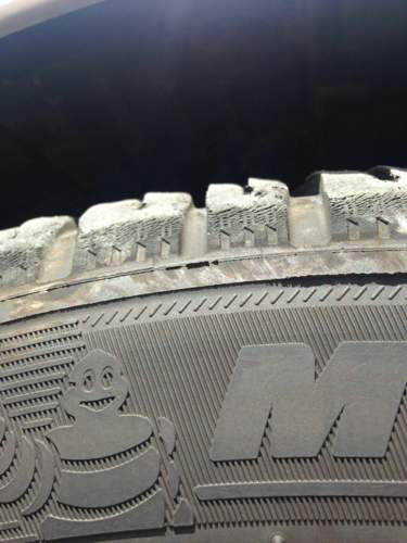

wie sieht es eigentlich mit den verfärbungen aus ? meine aktuellen reifen gerade mal 1 jahr alt sind an der seite schon sehr bräunlich sieht nicht gut aus...
