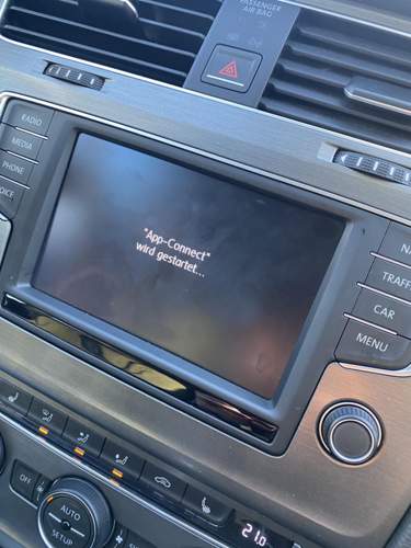

Hallo, ich hab bei meinem Golf 7 Bj2013, das MIB 2 nachgerüstet, nur jetzt funktioniert meine Kamera nicht mehr. Sie zeigt die optische Darstellung, aber das Bild bleibt schwarz, die Kamera fährt raus ( hab schon das mib1 wieder angeschlossen und da geht es )
zusätzlich habe ich Funktionen im Display, die mein Auto garnicht hat, wie Front Assist, side view, blind Spot und noch eins was mir nicht einfällt gerade.
Hätte da jemand eine Idee ?
Danke im Voraus.

Komponentenschutz wurde aufgehoben, ist eine gepatchte Unit.
Alle Funktionen wurden freigeschaltet, nur bei App Conncet steht da die ganze Zeit „ App conncet „ wird gestartet.
Wie mach ich das am besten ? Ich kenn mich da null aus.

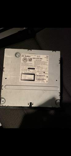

Wie siehts denn damit aus,welche genaue unit du vorher drinne hattest.
Kann es sein,dass du vorher garkeine unit im handschuhfach hattest und eine Quadlock-verlängerung ins handschuhfach legen musstest? Falls ja,schonmal geschaut,ob die quadlock-verlängerung überhaupt den blauen stecker für die rfk drinne hat,bzw die pins vorhanden sind?
@Th3d0g3 schrieb am 27. März 2022 um 11:55:45 Uhr:

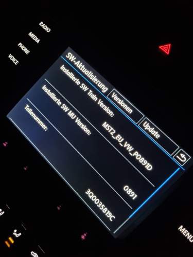

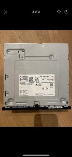

Hab vorher MIB 1 ( 5G0 035 846 ) drin gehabt und jetzt hab ich ein MIB 2 ( 3Q0 035 819 ) drin

das steht da und ich weiß echt nicht mehr weiter.
zusätzlich bleibt App Conncect bei diesem Bild stehen und geht nicht weiter.

Wie wk205 schon sagte: 5F ist weder korrekt codiert, noch wurde der KS entfernt (zumindest nicht offiziell über Odis) und mehrere Anpassungskanäle passen so nicht. 1555 - Softwareversionsmanagement ist die Bedieneinheit, die die Unit nicht kennt, das kann man über die Anpassung der Verbauliste in 5f löschen, bei dem Rest muss jemand mit VCDS und VCP ran. Wenn du den KS-Fehler weg haben möchtest, muss die Unit über Odis freigeschaltet werden.
Etwas blauäugig eine unit zu wechseln in der Hoffnung danach passt alles.
Ein 5f ist nicht in ein paar min codiert.
