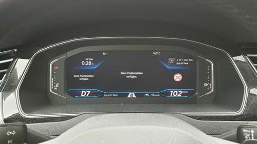

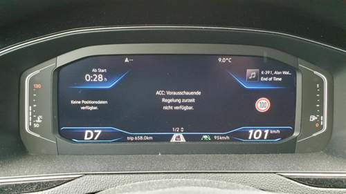

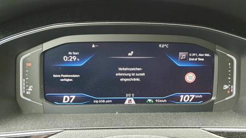

Heute mal wieder was "neues" von der MIB-Front:
Heute fiel erst die Verkehrszeichenerkennung aus, ein paar Minuten später quittiertierte dann die Navigation ihren Dienst, aber nur auf dem Virtual Cockpit. Auf dem Bildschirm des Discover Pro wurde meine Position zumindest noch korrekt angezeigt.
Wenn ich mit der Zielsuche des Geräts irgendetwas eingebe, kommt die Meldung "Formatter Error", lässt man das Gerät dann in Ruhe, folgt ca. 1 Minute später doch noch  sowas wie eine Suche, die dann jedoch stets ohne Ergebnis bleibt ("Keine Ziele gefunden"😉.

Ich vermute wir haben das gleiche Problem hatte ich alles auch schon so. Verkehrszeichrnerkennung plus acc fallen momentan auch regelmäßig aus laut Anzeige funktionieren aber weiter. Die spurhalte betrifft das komischerweise nicht. Hast du auch die schwarzen Kreise ohne Symbole?
Hatt das sonst noch jemand? Eventuell kam das mit dem letzten ota Update?
Wurde denn bei dir inzwischen auch Hardware getauscht?
Nein, das OCU-Steuergerät ist noch im Rückstand. Die Werkstatt hat mir vorhin grad auf meine Fehlerbeschreibung (obig beschriebene Fehler) von heute morgen geantwortet. Sie melden sich sobald es da ist. Und "halten Sie durch"...
Die grauen Kreise statt Richtungspfeile und Abfahrtnummerierungen habe ich nur manchmal. Die habe ich aber auch erst seitdem das System öfters mal abschmiert und die Karten manchmal fehlerhaft angezeigt werden.
Ich glaube tatsächlich das das OCU-Steuergerät kaputt ist und dann wild Fehler streut.
Solche Probleme hatte ich von Oktober 19 bis diesen Sommer nie. Und das die SW plötzlich so viel mehr buggy als vorher ist, glaube ich auch nicht.

Ich tippe auch darauf. Das war auch das erste was letztens ein Kollege gesagt hatt als ich ihm davon erzählt habe. Selbst meine Werkstatt Tippt darauf aber laut eigener Aussage bekommen sie von VW keine Freigabe. Vermute weil sie Schlicht nicht mit der Lieferung hinterherkommen?
Er hatte mir auch einen Teil der logs gezeigt wo Fehler wie main bus error und diverse internet Fehler zu sehen waren... Ohne mich groß dammit auszukennen klingt main bus error nicht gut, vermutlich stört eine Quelle massiv das System. VW hatt diese logs natürlich auch seit Monaten.
