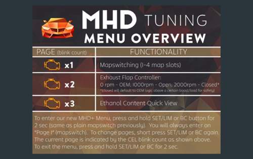

Hat jemand nach Stage 1 schon die Erfahrung gemacht das wenn man den Durchschnittsverbrauch löscht die motorkontrollleuchte anfängt zu blinken? Bis zum Neustart des Autos ?
Du hast das map Switch dadurch aktiviert
Danke
