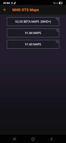

Außerdem gibt es beim auswählen 3 verschiedene Versionen/Maps (Bild Anhang unten), die haben wir alle durchprobiert mit einem Thor OBD stecker und einem MHD Universal OBD Stecker. In keinen Maps funktioniert Pops and Bangs, obwohl jedesmal Erfolgreicher Flash da steht.

Die 3 auszuwählenden Versionen

Check mit Inpa ob deine Lernbits alle gesetzt sind. N54 / N55 sind sehr empfindlich was die Lambdalernbits angeht. Bspw. führen kleinste Undichtigkeiten an den Dichtungen bei der Downpipe dazu, dass sie auch nicht gesetzt werden können.... und schon läuft garnichts mit bang bang. BMW hat bspw. ne kleine Platte zum Ausrichten der Downpipes, zumindest beim N54, weil es nicht so einfach ist die Downpipe plan an den Rest der AGA wieder so zu verbauen, dass es danach dicht ist. Das allgemeine Einfahrprozedere, um alle Lernbits zu setzen, ist auch etwas tricky. Geflasht wurde ziemlich sicher richtig. Er springt aber nicht ins Kennfeld. Dafür kann MHD nichts. Das ist ein recht unbekannter, aber ziemlich häufiger Grund, insbesondere nach dem Downpipeeinbau. Viel Erfolg.

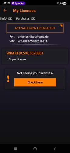

Ich habe heute gesehen, dass beim verbinden über den OBD 2 Stecker eine andere VIN oben steht, als unten mit meiner super lizenz steht.
Liegt das evtl. Daran? Von einem anderen Steuergerät ist mir nichts bekannt. Oder woran kann das noch liegen?

Oben andere VIN als unten meine

Naja die Super Lizenz ist ja an die VIN gebunden. Hab ich jetzt ein anderes Steuergerät drinnen mit einer anderen VIN ist es dann denke ich klar, warum die Änderungen nicht richtig übernommen werden.

...das heißt jetzt was? Du hast das Auto mit Tuning gekauft, der Verkäufer hat dir seine Anmeldedaten für MHD gegeben und die sind offenbar für eine andere VIN?
Und nun siehst du: VIN Lizenz ist nicht VIN vom Auto?
Wenn du die Lizenz selbst gekauft hast und du nicht massiv in dein Fahrzeug eingegriffen hast, sollte ja alles zusammenpassen. Oder du hast ne Bastelbude und die VIN ist an verschiedenen Stellen unterschiedlich weil mal Steuergeräte ausgetauscht und nicht richtig angelernt wurden. Was steht denn in einem Log? Normalerweise steht was derzeit geflasht ist und auch die VIN taucht auf. Ich glaube sogar im Dateinamen des Logs selbst.
Oder MHD hat nen Anzeigeproblem.
Lange Rede...aus der Ferne nur rätselraten und das meiste wirst du vermutlich beantworten können.
Ansonsten ...: MHD lässt dich nichts flashen, wenn du nicht die Lizenz für die VIN hast und das sagt dir MHD auch....sonst würde MHD kein Geld verdienen.
Flashe Stock, fahr....flashe Stage x, fahr...der Unterschied ist wie gesagt gewaltig. Eindeutiger wirst du es kaum spüren können, ob der Flash erfolgreich war.
Ich war heute in der Werkstatt und die meinten ihr Auslesegerät hat sofort die richtige VIN erkannt und vermuten auch nicht, dass ein anderes ECU verbaut ist, da auch das Baujahr vom Steuergerät einigermaßen passt.
Jetzt Frage ich mich trotzdem noch woher diese andere erkannte VIN kommt. Ich habe heute nochmal versucht zu flashen und da wurde auch nicht eine Änderung übernommen.
