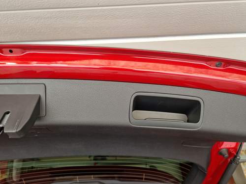

Habe da eine Frage ...
Wenn man den Kofferraum öffnet, sind da oben kleine schwarze Abdeckungen. Bei mir sind die nur links und rechts - nicht aber auf dem Loch in der Mitte (siehe Bild). Ist das bei euch auch so? Denke, ohne Abdeckung kann da Feuchtigkeit rein.
20220329
@Alexmaxxx kann dir leider dazu keine Antwort liefern. Könnte ein Lüftungsloch sein...Aber vielleicht schaut einer von denen die ihn schon haben, Mal bei sich nach, wie es dort ist.

@alexmaxxx schrieb am 29. März 2022 um 12:52:44 Uhr:
Hallo alxmaxxx!
Habe bei meinem EHS nachgesehen, in der Mitte fehlt auch bei mir der Plastikstöpsel. Wird also vermutlich so gehören.

@alemaxx
Die Löcher im Deckel vom Kofferraum:
Zuziehhilfe für Basis ohne elektrische Heckklappe.
Sollte an beiden Seiten vom Schloss vorhanden sein!
Kochauvin
