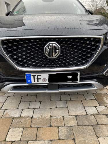

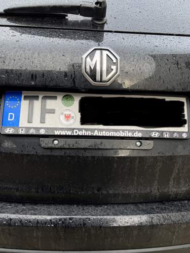

heute war ich mit meinem EHS bei einem MG Händler in der Stadt Brandenburg, da ich mit meinem Händler in Berlin sehr unzufrieden war. Um es vorweg zunehmen, ich habe jetzt endlich einen kompetenten und motivierten Ansprechpartner gefunden. Es wurden alle Updates (leider ausgenommen von der Navi Karte) gemacht, von denen in Berlin angeblich keines existieren würde….
Aber am meisten habe ich mich darüber gefreut, dass jetzt hoffentlich der temporäre Fehler mit den Parksensoren gelöst wurde.
Ich hatte immer wieder Probleme beim Einparken mit einem durchgängigen Piepton, obwohl kein Hindernis in der Nähe war. Dieser Ton verschwand auch nicht, wenn ich vom Rückwärts- wieder in den Vorwärtsgang schaltete. Erst wenn ich die km/h Zahl erreichte, bei dem die Türen abgeschlossen werden, hörte der Ton auf.
Heute wurde mir gesagt, dass auch schon viele andere EHS Besitzer mit diesem Problem bei ihnen waren und sie bereits eine Lösung gefunden haben:
Die deutschen Kennzeichenhalter verdecken teilweise die vorderen Sensoren und die hinteren Sensoren werden vom unteren Teil des Kennzeichens verdeckt, weil es unten nicht mehr am Auto anliegt.
Vorne wurde die Kennzeichenhalterung komplett entfernt und hinten wurde ein zusätzliches Plastikteil angebracht (über die beiden Löcher unter dem Kennzeichenhalter hatte ich mich schon davor gewundert), welches das Kennzeichen an das Auto presst. Ich habe danach schon ein paar mal eingeparkt und bis jetzt gab es keine falschen Signale mehr.
Obwohl ich mich optisch erstmal dran gewöhnen muss(man hätte hinten eventuell auch schwarze Schrauben nehmen können), bin ich doch sehr froh, dass ich eine Werkstatt finden konnte, die mir hoffentlich helfen konnte. Denn mit dem selben Problem stand das Auto auch schon tagelang bei meinem Verkaufshändler, mit dem Ergebnis: „Wir konnten kein Problem feststellen aber wir haben ihre Frage an MG weitergeleitet!“ Auf die Antwort warte ich seit über drei Monaten.
Eventuell konnte ich dem ein oder anderen ja helfen. Und falls jemand Hilfe benötigt, auf dem neuen Kennzeichenhalter steht ja, an wen ihr euch wenden könnt😉
Grüße Tim

Guten Morgen Björn,
ja bis jetzt läuft alles stabil.
Facebook kannst du gerne übernehmen, es könnte allerdings sein, dass mittlerweile fast alle Leute aus der Gruppe hier auch anwesend sind, oder?
Habt ihr denn auch diese Löcher unter dem hinteren Kennzeichenhalter? Und seht ihr euer Kennzeichen durch die Rüchfahrkamera, weil es zu weit vom Auto absteht?
Tim
Servus,
ja, ich sehe auch das Kennzeichen im Bild der Rückfahrkamera - leider aber nicht die AHK, was wohl bedeutend besser und hilfreicher wäre

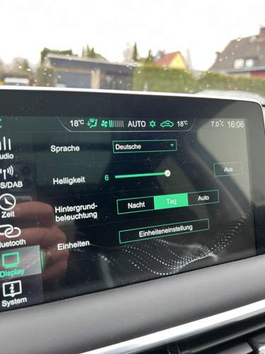

Mir sind nach den Updates gestern erstmal nur drei Dinge aufgefallen:
1 „Nahe“ wird zu „Aus“
2. Verkehrszeichenerkennung wurde verbessert (erkennt jetzt auch z.B. LED Schilder über der Autobahn, die davor einfach ignoriert wurden)
3. Ein Menüpunkt „Displayhelligkeit“ ist dazu gekommen (jedenfalls ist der mir vorher nicht aufgefallen)
Konnte jemand von euch noch mehr Unterschiede feststellen?
Tim
9dc9036d-3819-43d6-a276-018a2a923501
tipp meinerseits: man kann durch umstellen des tastfeldes darunter (tag/nacht/auto) die helligkeit für tag und nacht regulieren. zumindest glaube ich das festgestellt zu haben.
@alexmaxxx schrieb am 6. April 2022 um 10:42:51 Uhr:
Kann ich bestätigen. Erst stellt man sich die Helligkeitsstufe für „Tag“ und „Nacht“ separat ein und anschließend drückt man auf „Auto“. Dann wechselt das Display automatisch zwischen den eingestellten Helligkeiten.
Tim
Hallo Tim,
Danke für deinen Tipp mit den Parksensoren. Habe vorne wie beschrieben Kennzeichenhalterung entfernt.
Nach der 1 Fahrt war das Gepiepse weg.
