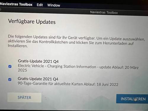

@Analog59 Zu der Update Anleitung. Was genau hat nicht funktioniert ? Auf der Webseite registrieren. Email bestätigen. Programm runter laden. Auf den PC installieren. USB Stick ins gewünschte System formatieren (Glaube Fat32 war die Pflichtvorgabe).
Dann das ganze ins Auto und wie dort beschrieben mit dem Code überspielen lassen. Danach wieder zum PC und dort weiter nach Anleitung vorgehen.... Usw.
Deshalb die Frage...bei welchen Schritt hapert es ?
Gruß Björn
Guten Morgen Björn,
beim letzten Schritt tritt bei mir immer der selbe Fehler auf. Wenn der Balken von „Dateien werden geprüft“ bis zum Ende gelaufen ist, dann komm die Meldung „Aktualisierungspaket ungültig“ oder das gesamte Infotainmentsystem startet einfach neu ohne das Update zu installieren. Bis zu diesem letzten Schritt läuft alles problemlos. Jetzt habe ich aber laut PC Programm nur noch 87 Tage Zeit zum Aufspielen des neuen Kartenmaterials.

Frage: Hat nach der mißglückten Installation das Navi bzw. alles andere noch so funktioniert wie vorher oder gab es da Probleme? Habe Angst, dass nach missglückter Installation dann irgendwas nicht mehr funktioniert.

Hi JagRacer,
nein alles läuft weiterhin stabil.
Hat jemand überhaupt schon das Update hinbekommen? Oder sind alle noch auf dem Stand von Juli 2020?
Gruß Tim
Moin Tim,
ich denke daran wird es liegen. Hast du bereits sämtliche Updates ? Es scheinen nicht alle aktuellen Updates aufgespielt zu sein, sodass sich das neue Kartenmaterial mit der Version beißt. Dann beim Agenten melden. Termin machen und die sollen alle Updates für dein Fahrzeug anfragen. Laut Facebook Forum geschieht dies nur, wenn explizit angefragt wird. In diesem Zuge können die dir auch das Navi updaten.
Gruß Björn
Nachtrag @Tim
Ich lese gerade dass auf der MG EHS Facebook Gruppe woher diese PDF stammt. Alle das selbe Problem haben. Dass selbst der MG Agent es nicht hinbekam und nun eine Anfrage an MG gestellt wurde.
Gruß Björn

Zur Frage wann das Update abbricht ist auch Aktualisierungspaket ungültig.
Morgen ruf ich beim Händler an. Der soll sich mal darum bemühen.

Antwort von MG auf Facebook an einen EHS Inhaber:
Siehe Anhang
Gruß Björn
MG NAVI Update Antwort
