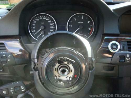

Möchte mir in nächster zeit die MF Tasten für mein M-Lenkrad nachrüsten!!
Gibt es noch eine andere möglichkeit rauszufinden ob mein E90 den MFL Stecker an der Wickelfederkasette hat , als den Airbag rauszubauen??
Dann bräuchte ich ja nur die Tasten + die MF Blende!!

Normalerweise haben alle diese Steckmöglichkeiten aber um sicher zu gehen würde ich den Airbag demoniteren.Ist ne Sache vo 10min nimm dir nen dünnen schraubendreher so 5mm max und steck ihn vo hinten schräg ins Lenkrad.Ich packe dir mal nen Foto dran wo genau du drauf drücken mußt.Einmal links einmal rechts.

Airbag1

Habe gerade nachgeschaut !! Habe keine Pins in dem Stecker neben dem Airbag-Anschluss!!
Dann brauche ich auch noch ein neues Schaltzentrum!!!

Huhu also neues Schaltzentrum kriegt man öfters bei Ebay recht günstig.
ist aber schon selten das du einen Schleifring ohne MFL hast.Hast du Tempomat an deinem?
Wenn nicht dann könntest du das direkt mit Nachrüsten.

Aber ich denke es dürfte bei dir ausreichen die Wickelfeder (Schleifring) zu tauschen.

Mach am besten mal ein Foto wie es bei dir genau aussieht.

Sieht genau so aus wie bei dir nur das ich keine Pins in der MFL Buchse habe!!
Dann wirst du wohl nur das neue Schaltzentrum brauchen.Wird doch um einiges teurer.Ob sich das dan noch lohnt?

Also zu 100% kann ichs dir nicht sagen,aber ich vermute das das von dir gezeigte Schaltzentrum das richtige ist.Auf dem weiten Bild siehst du die Rückseite.Du kannst ja mal vergleichen ob es bei dir genauso aussieht.Hänge mal ein Foto an wie es aussehen muß.
Lass dir dir die Teilenr von dem Schaltzentrum schicken und geh am besten damit zu Bmw,die können dir dann genau sagen ob es die richtige für dich ist.
Evtl kann es sein das die noch was freischalten müssen in der Software,aber das glaube ich weniger.
