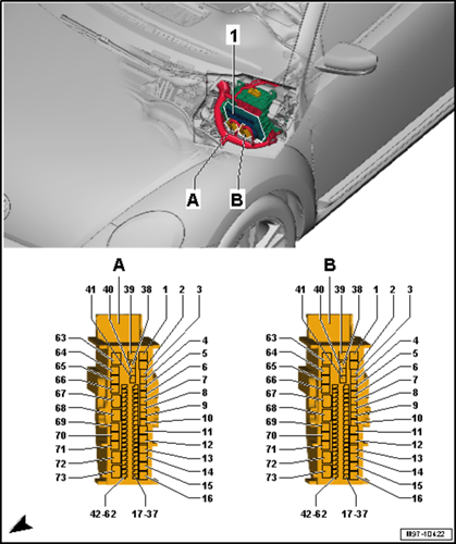

Hallo zusammen. Wir haben jetzt alles eingebaut und codiert und nichts geht. Telebob hat mir freundlicherweise die Anleitung zukommen lassen. Jetzt hab ich gesehen, dass der Pin17 mit einem weiß-violett Kabel belegt ist, und angezapft wird. Bei mir sind die Buchsen 17, 18 und 19 komplett unbelegt. Hab ich den falschen Stecker demontiert? Hab den schwarzen genommen der Richtung Tür liegt wenn man von unten schaut? Bin am verzweifeln....oder gibts vielleicht Unterschiede weil ich Start&Stopp hab?
Ja wollte das auch gerade hier posten. Pin 17 ist bei Stefan nicht belegt. Laut Stromlaufplan ist aber genau da das Türsteuergerät Fahrerseite über Lin angeschlossen. Das Türsteuergerät ist aber über das BCM als Subsystem erreichbar.
Habe so die Vermutung das da was mit den Stromlaufplänen nicht ganz stimmt.
Seid ihr am richtigen Stecker?Siehe Bild.
M97-10422
Stefan meint ja. ich schau mir das heute Abend noch mal an 🙂
