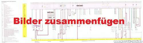

Schau mal hier rein, da findest Du alles was Du brauchst.
Golf 1 bis 60PS (Band10)
KLICK
ab 70 PS bis GTI (Band 11)
KLICK
Beim GTI ist auch der SLP für die MFA dabei.
Einfach die Bilder speichern und zusammenfügen.
Beispiel im Anhang
(alles nicht lesbar wegen Copyright)
Slp
Themenstarteram 7. Juli 2013 um 19:55
vielen Dank schonmal, leider lässt es sich bei mir nicht speichern und man kann die pinbelegung bzw. die schrift schwer erkennen...
So hat sich erledigt, habe mir ein buch gekauft mit den schaltplänen, nun kann es angeschlossen werden

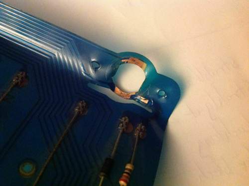

Themenstarteram 26. Mai 2015 um 17:44
So konnte am wochenende weiter testen.
Habe das andere KI repariert (Leiterfolie) beschädigt und gegen das jetzige wo die mfa nicht richtig funktioniert getauscht und siehe da es geht alles.
Habe dann mal den grünen Unterdruckgeber gewechselt ohne erfolg, nun vermute ich doch ein leiterfolien bzw. kontakt problem.
Leider kann ich nichts erkennen und bin gerade am durchmessen, was ich noch versuchen werde ist den geber hinten an der km/h anzeige zu tauschen.
Das die Leiterfolie schuld sein soll kann ich mir nicht vorstellen, da beim temp. Anzeige reparieren die leiterfolie drangeblieben ist.
Mal sehen was da raus kommt
Themenstarteram 29. Mai 2015 um 14:44
Habe heute mal den hallgeber am tacho getauscht gegen einen funktionierenden, auch kein erfolg.
Im mess/checkmodus bleibt der wert vom hallgebersignal bei 14, steigt nicht während der fahrt.
Spricht doch für ein Kontakt/ leiterbahn problem oder?
Im Mess/Checkmodus funktioniert alles bis auf denn hallgeber, auch der momentanverbrauch geht....
Echt komisch
Steht die Belegung des Hallgebers nicht klein auf der Folie drauf? Miss doch mal bei eingeschalteter Zündung, ob Plus zum Geber kommt, dann bei ausgeschalteter Zündung, ob der Geber Masseverbindung hat.
Dann noch die Signalleiterbahn vom Geber zur MFA-Platine verfolgen und da messen, ob die durchgängig ist bis auf die Platine.
Themenstarteram 31. Mai 2015 um 18:46
Gut werde ich mal machen, problem ist nur das ich ihn im eingebauten zustand nicht testen kann, stecker bzw kabel vom tacho sind zu kurz um ihne weit genug rauszuholen, mal sehen.
Was ich heute nich festgestellt habe das ich den Messmodus nicht benutzen kann, komme auf stellung 2 des mfa gesamtzählers nicht rein, egal ob Stellung 1 oder 2 immer kommt nur der checkmodus.
Liegt es am Hebel selber? Ich meine es hat mal funktioniert.
Naja werde ihn erstmal ausgebaut durchmessen

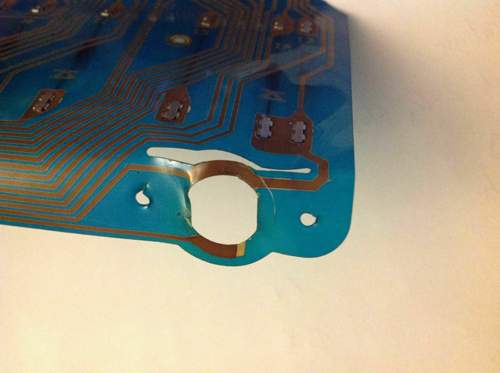

Edit: Glaube den Fehler gefunden zu haben, Masse durchgetrennt durch die Glühbirne oben rechts, von vorne kaum zu erkennen, von hinten eindeutig. Laut Multimeter kein Durchgang
Wie repariere ich das am besten? Kleine lotbahn ziehen?
Löten geht nur sehr vorsichtig, die Folie schmilzt halt leicht.
Probier mal, ob es mit nur Lötzinn klappt, wenn nicht etwas Draht oder Litze nehmen.
ich hab nen massiven draht aus nem Netzwerkkabel draufgelötet.
Blöd bei dir ist, dass so wenig platz bis zum Birnchen ist.
