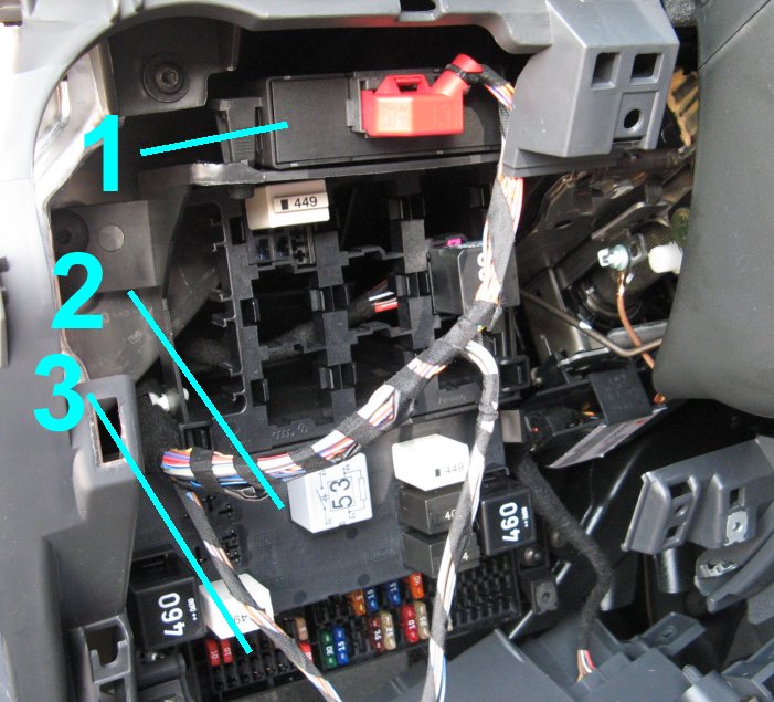

Ich werd jetzt hier schon mal die Suche bemühen, wo beim Caddy der originale CAN Gateway sitzt und das Erweiterungsmodul hin soll.
Hier im Forum fand ich nichts, zum potentiellen Verbauplatz beim Caddy. Die Threads zum Kufatec-Produkt helfen mir auch nicht weiter, da das ja hinterm Radio verbastelt wird.
Weiß jemand, wo der originale CAN Gateway beim Caddy sitzt?
Wird jetzt ein Selbstgespräch hier. :D
Der Gateway (mit 1 beschriftet und mit rotem Stecker) scheint ganz brauchbar zugänglich zu sein: Link zum Bild
Vermutlich ist das dort mit der Polar-Box deutlich einfacher zu realisieren, als das E-MFA hinters Radio zu quetschen.

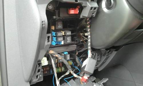

hab eins gekauft aber noch nicht eingebaut. der caddy hält gerade winterschlaf.
das kabel besteht aus originalteilen und die box sieht auch sehr "wertig" aus. der support scheint auch gut zu funktionieren, da gibts ein forum wo die programmierer bei anfragen bzw. problemen direkt antworten. und ggf. eine fahrzeugspezifische software zur verfügung stellen.

heute habe ich endlich mein polar fis eingebaut. alles ganz einfach. abdeckung vom fußraum links entfernen. das gateway ist beim facelift prima zu erreichen. stecker am gateway abstecken und ins polar fis stecken. dann stecker vom polar fis ins gateway stecken. abdeckung wieder festschrauben und fertig. nun in der großen MFA "telefon" auswählen und man ist angekommen und kann nach belieben die gewünschten werte einstellen.
beim facelift mit der weißen anzeige hat man insgesamt fünf "ebenen" mit je vier frei auswählbaren werten. es können also 20 werte angezeigt werden. dei den alten roten MFA´s werden in jeder ansicht sechs werte angezeigt.
es gibt jede menge temperaturen: wasser, motor, abgas, öl, und mehr. dann jede menge zum DPF: ruß, km seit letzter regenaration, status, usw. dann jede menge zum raildruck, einspritzmenge, drosselklappe, Nm, PS, usw. und auch noch ladespannung, turbodruck, ansaugtemperatur, usw.
eine feine sache, tolles gimmick
